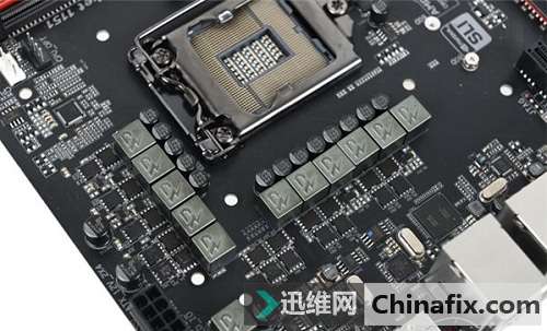

典型的4相供电电路
  显卡与主板的供电模块的主要作用是调压、稳压以及滤波,以此让CPU或者GPU获得稳定、纯净且电压合适的电流。从它们所用到的技术和原理来说,显卡和主板的供电电路其实并没有本质上的区别,仅仅是供电电压和电流有所不同。

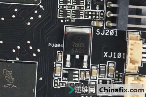

  1、三端稳压供电
  三端稳压供电这种供电模块组成简单,仅需要一个集成稳压器即可,但是它提供的电流很小,不适合用在大负载设备上,主要是对DAC电路或者I/O接口进行供电。
三端稳压供电芯片7805,组成简单但输出电流较低

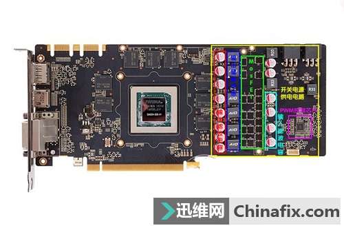

  3、开关电源供电
现在主板和显卡上给CPU和GPU供电的都是开关电源供电电路
  开关电源是控制开关管开通和关断的时间和比率,维持稳定输出电压的一种供电模块,主要由电容、电感线圈、MosFET场效应管以及PWM脉冲宽度调制IC组成,发热量相比线性稳压更低,转换效率更高,而且稳压范围大、稳压效果好,因此它成为了目前CPU与GPU的主要供电来源。
  由于前两种供电模式都在存在着明显的不足,因此它们在显卡和主板产品上的地位并不高,多数是作为辅助型供电或者为低功耗芯片供电而存在。这次我们把重点放在第三种供电模块也就是开关电源供电上。

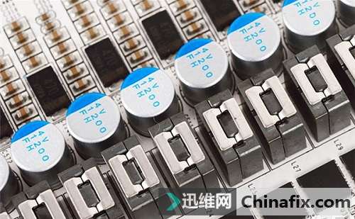

电容与电感线圈
  电容与电感线圈在开关电源供电电路中一般是搭配使用,其中电容的作用是稳定供电电压,滤除电流中的杂波,而电感线圈则是通过储能和释能来起到稳定电流的作用。
供电电路中的电容与电感
  电容是最常用的也是最基本的电子元器,其在CPU和GPU的供电电路主要是用于“隔直通交”和滤波。由于电容一般是并联在供电电路中,因此电流中的交流成分会被电容导入地线中,而直流成分则继续进入负载中。同时由于电容可以通过充放电维持电路电压不变,因此其不仅可以滤除电流中的高频杂波,同时也减少电路的电压波动。
  而电感线圈的作用则是维持电路中的电流稳定性,当通过电感线圈的电流增大时,电感线圈产生的自感电动势与电流方向相反,阻止电流的增加,同时将一部分电能转化成磁场能存储于电感之中;当通过电感线圈的电流减小时,自感电动势与电流方向相同,阻止电流的减小,同时释放出存储的能量,以补偿电流的减小。
  由于在开关电源供电电路中,电感与电容需要在短时间内进行上万次的充放电,因此它们的品质将直接影响开关电源供电电路的性能表现。目前CPU和GPU的供电电路中多使用固态电容以及封闭式电感,前者具备低阻抗、耐高纹波、温度适应性好等优点,后者则有体积小、储能高、电阻低的特性,比较适合用于低电压高电流的CPU和GPU供电电路中。
  三、在高端产品上使用的聚合物电容
  在部分高端产品的供电输出端我们还可以看到聚合物电容,如铝聚合物电容以及著名的“小黄豆”钽电容。由于这种聚合物电容拥有极强的高频响应能力,因此在每秒充放电上万次的开关电源供电电路中,它们常常被用于输出端的滤波电路中,可以大大提升电流的纯净度。

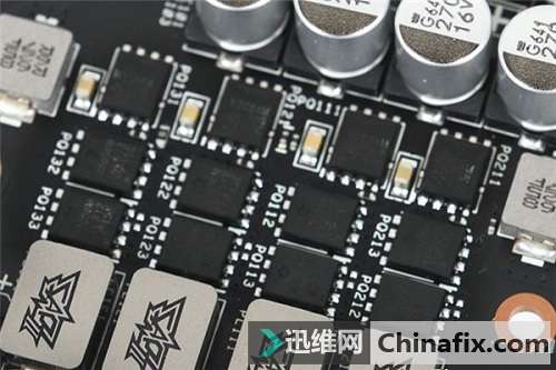

  1、MosFET
  MosFET在供电电路中的作用是电流开关,它可以在电路中实现单向导通,通过在控制极也就是栅极加上合适的电压,就可以让MosFET实现饱和导通,而MosFET的调压功能则是可以通过PWM芯片控制通断比实现。
很常见的“一上二下”型MosFET布置
  MosFET有四项重要参数,分别是最大电流(能承受的最大电流)、最大电压(能承受的最大电压)、导通电阻(导通电阻越低电源转换效率越高)以及承受温度(所能承受的温度上限),原则上来说最大电流越大、最大电压越高、导通电阻越低、承受温度越高的MosFET品质越好。当然了完美的产品并不存在,不同MosFET会有不同优势,选择什么样的MosFET是需要从实际情况出发考虑的。
  在开关电源供电电路中,MosFET是分为上桥和下桥两组,运作时分别导通。而有注意MosFET布置的玩家可能会发现,多数开关电源供电电路中的上桥MosFET往往在规模上不如下桥MosFET,实际上这个与上下桥MosFET所需要承担的电流不同有关。上桥MosFET承担是的外部输入电流,一般来说是12V电压,因此在同样功率的前提下,上桥MosFET导通的时间更短,承担的电流更低,所需要的规模自然可以低一些;而下桥MosFET承担的是CPU或GPU的工作电压,一般来说仅在1V左右,因此在相同功率的环境下,其承担的电流是上桥MosFET的10倍,导通的时间更长,所需要的规模自然更高了。
  而除了常见的分离式MosFET布置外,我们还会看到有整合式的MosFET,这种MosFET我们一般称之为DrMos,其上桥MosFET以及下桥MosFET均封装在同一芯片中,占用的PCB面积更小,更有利于布线。同时DrMos在转换效率以及发热量上相比传统分离式MosFET有更高的优势,因此其常见于中高端产品中。
  不过DrMos也不见得一定就比分离式MosFET更好,实际上由于DrMos承受温度的能力较高,因此当它的温度超过承受值并烧毁的时候,往往还会进一步烧穿PCB,致使整卡完全报废。而分离式MosFET由于承受温度的上限较低,因为过温而烧毁时,往往不会破坏PCB,反而会给产品留下了“抢救一下”的机会。当然了最佳的做法是不让MosFET有机会因为过温而烧毁,因此显卡显卡上往往也会给供电电路配置足够的散热片。
  另外值得一提的是,同样规格的MosFET实际上也可以有多种不同的封装方式,以适应不同的使用坏境。虽然说不同的封装模式对MosFET的散热有一些影响,从而也影响其性能表现。但是相比于内阻、耐压、电流承受能力等硬性指标,不同封装带来的影响几乎可以忽略不计,因此我们不能简单地通过封装模式来判断MosFET的好坏。

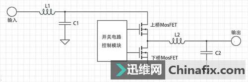

  五、开关电源供电电路是如何工作的?
  开关电源组成原理图如下所示,图中电容的作用是稳定供电电压,滤除电流中的杂波,让电流更为纯净;电感线圈则是通过储能和释能,来起到稳定电流的作用;PWM芯片则是开关电路控制模块的主要组成部分,电路输出电压的大小与电流的大小基本上是由这个控制模块;MosFET场效应管则分为上桥和下桥两部分,电压的调整就是通过上下桥MosFET配合工作实现的。
  开关电源供电电路开始工作时,外部电流输入通过电感L1和电容C1进行初步的稳流、稳压和滤波,输入到后续的调压电路中。由PWM芯片组成的控制模块则发出信号导通上桥MosFET,对后续电路进行充能直至两端电压达到设定值。随后控制模块关闭上桥MosFET,导通下桥MosFET,后续电路对外释放能量,两端电压开始下降,此时控制模块关闭下桥MosFET,重新导通上桥MosFET,如此循环不断。
  上文中所述的“后续电路”实际上就是原理图中的L2电感与C2电容,与线性稳压电路相比,开关电源虽然有转换效率高,输出电流大的优点,但是其MosFET所输出的并不是稳定的电流,而是包含有杂波成分的脉冲电流,这样的脉冲电流是无法直接在终端设备上使用的。此时L2电感与C2电容就共同组成了一个类似于“电池”作用的储能电路,上桥MosFET导通时“电池”进行充能,而在下桥MosFET导通时“电池”进行释能,让进入终端设备的电流与两端电压维持稳定。
