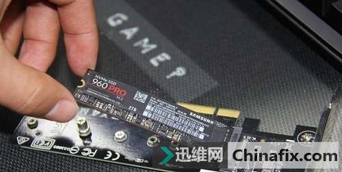

      台式机更新换代的速度远远比不上手机、平板电脑,甚至连笔记本都不及。往往是收到其他维修同行的一台电脑使用四、五年时间仍在服役中,虽然硬件性能大不如从前,但抱着丢之可惜、弃之浪费的心态,稍做升级之后,还能再战三五载也未尝不可。老旧电脑当二手机卖都不值钱了,升级当然要讲究钱花刀刃上,那我们最应该升级什么?我想大多数人回答应该是固态硬盘吧!不过SSD硬盘虽然对电脑速度有所提升,但并不是每台老电脑都适合。今天小编为大家介绍一些老电脑升级固态硬盘的注意事项,大家可以参考一下。

2、接口老旧影响SSD性能
  对于老电脑来说,接口性能不足也会影响SSD的速度。比如SATA 2.0的速度就没有SATA 3.0的速度快,PCI-E 2.0接口同样没有PCI-E 3.0快,无法发挥固态硬盘的全部性能。
  SATA 2.0/3.0
  光从外观上看,主板上的SATA3和SATA2接口基本完全相同,不过很多主板上为了让用户区分开SATA2和SATA3硬盘接口,往往会标注不同的颜色。大多数支持STA3.0接口的主板SATA2接口为黑色,而SATA3接口颜色则为黄色/白色/蓝色等。
  SATA2和SATA3主板硬盘接口外观基本相同,不过很多中低端主板中依旧采用SATA2和STA3双接口混合模式,像AMD平台的A75,Intel平台的B75、H81、B85主板均为SATA2和STA3双接口混合模式,而一些中高端主板及较新的主板,如A88、B150、Z170、Z270等主板则全为SATA3.0接口。目前的SATA3传输速率可以达到6Gb/s,而SATA2接口的传输速率则为3Gb/s。在传输速率上,SATA2硬盘接口已经无法满足SSD的需求了。
  PCI-E 2.0/3.0
  PCI-E是一个串行接口标准,分1.0,2.0,3.0,目前1.0和2.0已经非常少见了。每个版本之间的区别只是带宽不同,也就是速度差异,他们向下兼容,也就是3.0兼容2.0兼容1.0,后面的X16的意思是16个通道,因为他是串行总线,所以显示的就是多少倍。
  从性能影响来说,如果你的是PCI-E 2.0 X16的接口使用顶级的PCI-E SSD可能会对性能有所影响,达不到SSD应有的速度。因此,老电脑升级SSD前,也要查看下电脑主板是否配备SATA3.0接口或PCI-E 3.0。接口如果没有配备新接口,非要升级SSD,提升一些性能的话,建议购买性能稍弱的产品,避免造成浪费。
