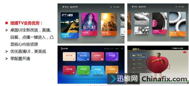

  那么问题来了,现在3家运营商都有网络电视业务,也有叫ITV的,也有叫IPTV的,究竟这两者有什么分别呢?我们就以中国电信现在主推的IPTV做一下介绍。

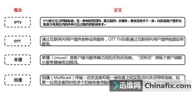

  IPTV主要指运营商通过IP网进行节目的传输,这个IP网很多都是独立的,专用的,和互联网没什么关系。终端用户利用IPTV机顶盒收看节目,比起数字电视,IPTV可以提供更多的互动功能。但从经营模式上看,IPTV更近似有线电视(模拟或者数字)。ITV则是通过互联网提供视频内容和使用,面向的是互联网用户,通过PC在线观看或者下载。换一个方式说:IPTV是在宽带通道之外另建一套传输通道,接入IPTV平台,在城域网采用组播实现。ITV则是电视信号与宽带运用相同的通道,接入ITV平台,但是城域网并不采用组播技术。

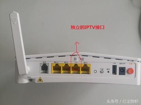

  另外,IPTV和ITV的组网模式也是不一样的。ITV是路由器直接级联机顶盒,通过互联网通道进行收看电视。IPTV是在终端上网设备(光猫)上,有一个独立的接口,连接机顶盒进行收看电视。
