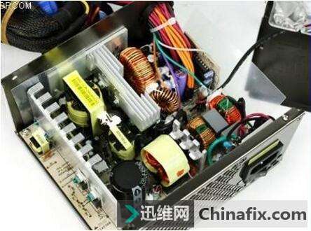

  电脑电源一般由滤波器、保护器、滤波电路、变压器、保护电路、电路部分、散热部分组成,又可以分为ATX和BTX两类。

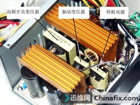

  1、电源有输出,但开机无显示。
  这种问题还算简单,可能原因是"Power-Good"信号延迟,或"Power-Good"无输出。可以用电压表测量主机电源插头的1脚,如果有+5V输出,则更换延时电路的延时电容即可;如果无+5V输出,再检查延时元器件。
