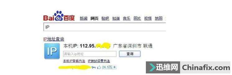

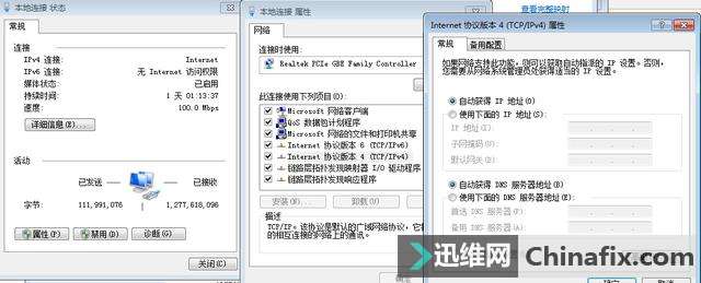

  我国三大运营商提供的宽带服务,家庭宽带基本都没有固定IP地址,一般为PPPOE拨号,每次拨号都会从各自市县区的IP地址池中随机获得一个IP地址,也就是每次拨号获得的IP都是不一样的,家庭电脑上的IP地址一般可以改为自动获得,或者根据家庭路由器的要求进行设置。 企业级专线用户都有分配的一个固定IP,这个需要正确设置在路由器中。
什么是IP地址
  所谓IP地址就是给每个连接在Internet上的主机分配的一个32bit地址。按照TCP/IP协议规定,IP地址用二进制来表示,但是为了方便IP地址经常被写成十进制的形式,中间运用符号“.”分开不一样的字节。例如192.168.1.254,10.10.26.10……

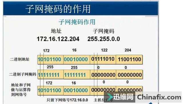

什么是子网掩码
  要想理解什么是子网掩码,就不能不了解IP地址的构成。互联网是由许多小型网络构成的,每个网络上都有许多主机,这样便构成了一个有层次的结构。IP地址在规划时就考虑到地址分配的层次特点,将每个IP地址都分割成网络号和主机号两部分,以便于IP地址的寻址操作。子网掩码不能单独存在,它必须结合IP地址一起运用。子网掩码只有一个作用,就是将某个IP地址划分成网络地址和主机地址两部分。
  家庭用户常用的子网掩码设置为255.255.255.0 ,例如设置IP地址为192.168.1.2,255.255.255.0的掩码表示网络地址为192.168.1,主机地址为2

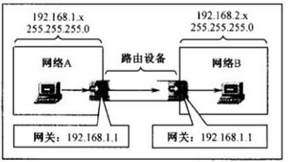

什么是网关
  网关(Gateway)又称网间连接器、协议转换器。
  网关的作用:(引用网络上的一个很好的比喻);
  假设你的名字叫小不点,你住在一个大院子里,你的邻居有很多小伙伴,在门口传达室还有个看大门的李大爷,李大爷就是你的网关。当你想跟院子里的某个小伙伴玩,只要你在院子里大喊一声他的名字,他听到了就会回应你,并且跑出来跟你玩。
  但是你不被允许走出大门,你想与外界发生的一切联系,都必须由门口的李大爷(网关)用电话帮助你联系。
  还有个网关地址,这里举例子简单说一下,比如两台电脑A和B,IP设置分别为“192.168.30.40/255.255.255.0”和“192.168.30.41/255.255.255.0”,它们在同一个子网内,都是192.168.30.,则它们之间可以直接相互通信(和网关地址无关),如果另有电脑C,其IP设置为“192.168..40.1/255.255.255.0”,它和A/B不在同一个子网内,那C和A/B之间若要相互通信就必须通过网关地址来实现,所以网关就相似于一个出口,我们都是通过网关走向世界的。

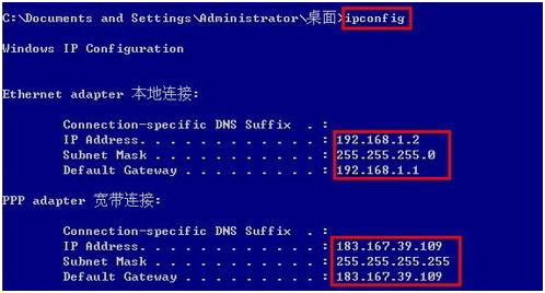

查看PPPOE获得IP地址的命令(网络图片)
