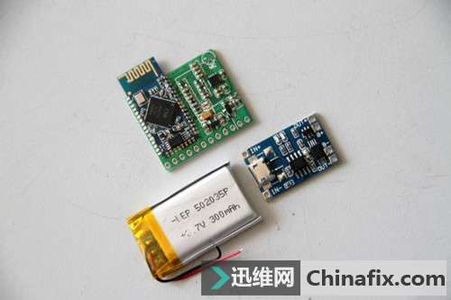

  本次DIY的蓝牙接收解码一体器主要是由三部分构成:蓝牙接收和解码运放模块;锂电池充电与管理模块;聚合物锂电池及部分小配件。

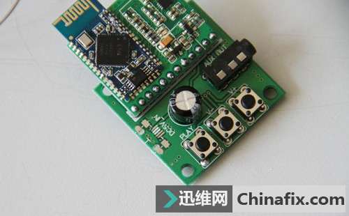

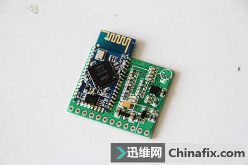

  最为重要的蓝牙模块选择的是目前比较主流的CSR系列——中端产品CSRA64215模块组(自带TI TPA6132放大器)。它具有低功耗、模块尺寸小,支持蓝牙4.0和APT-X高规格蓝牙传输及解码等优点。

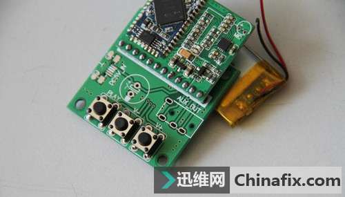

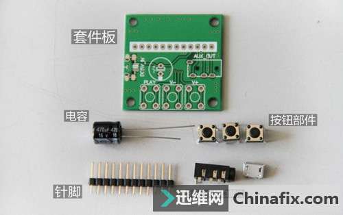

  与之搭配的还有一块专用套件板,可将几个按键和接口拓展出来,还能对电源部分进行初步滤波(很多其他噪声多半是从这来的),不过需要自己组装焊接(不难滴)!

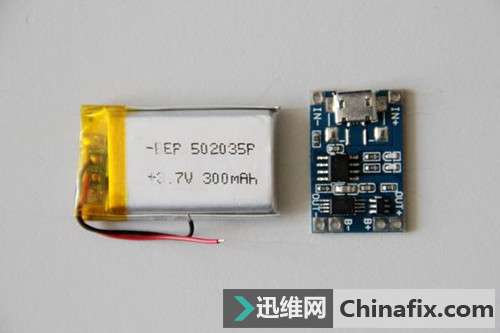

  其实有了上述两大块套件,这套DIY蓝牙解码器已经基本构成80%了。但是考虑到咱们这神器还要日常便携使用,那就得在这套系统上装个“电池系统”了。大部分在售的蓝牙套件模块,其正常工作电压都是在3.3V~5V之间(就比如上面的CSRA64215),符合锂电池的正常工作区间(3.7~4.2V),但为了最求体积便携,还是选择了一块300mAh的小型聚合物锂电池。

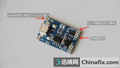

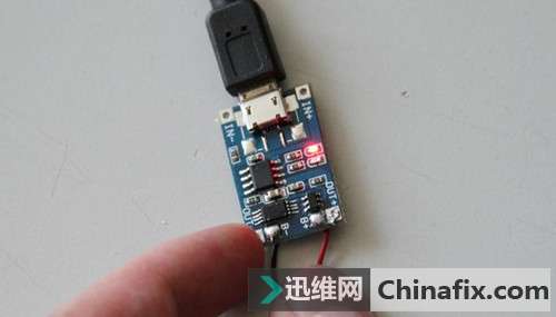

  而这款5V/1A转3.7V的充电板主要用在蓝牙音箱上,可管理的1000mAh以下的聚合物或是18650电芯,具有电池防过充功能,输出端有两路(Out端接负载,B端接电池),比较符合本次教程使用。

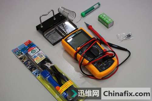

所需工具
  至于工具,都是些常见的。如下:

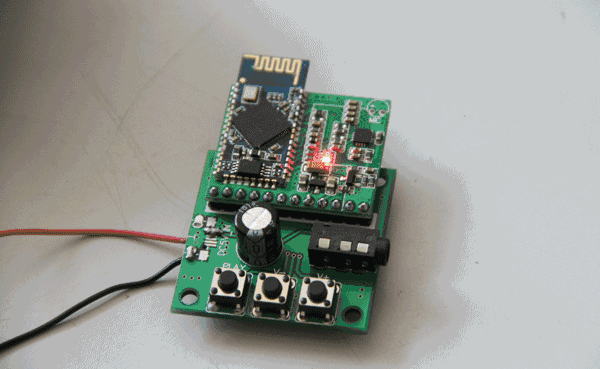

蓝牙主模块的组装

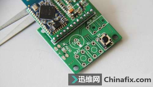

  咱们先把拓展套件给组装一下,这里说下焊接套件时会用得上的小技巧。看到PCB上也有电容正负极标好,对应着用力小心点插进去焊好就行,多余的引脚记得剪掉。
  技巧No.1
  电容该怎么分辨正负:这里说个通用的方法,一般的电解电容是有正负极之分,引脚最长的是正极,万一引脚一样长那么包装印刷灰色长条的那个脚是负极。
  技巧No.2

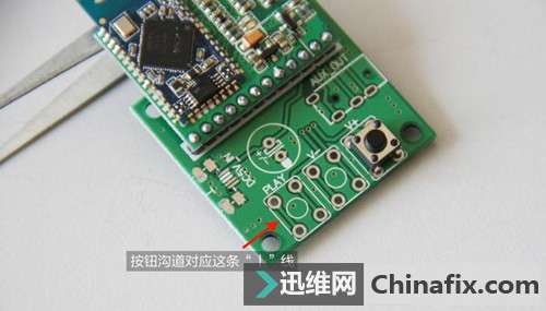

  按键该怎么焊:像我们这次用到的这种正方形按钮是再常见不过了,但4个引脚该怎么跟PCB板对应呢?教你个很简单的方法,看按钮反面,有条“沟道”两组引脚是相同的,对应PCB板上“丨”标志,按照这个方向安装焊接即可。
  技巧NO.3

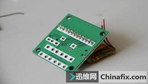

  接插件如何维修:什么叫接插件,就是这个一排金属导体的“排线”,主要是起两个套件之间的引线作用。
  它的安装焊接没有什么隐藏技巧,只需注意在焊接时尽量保持垂直,别弄歪了。

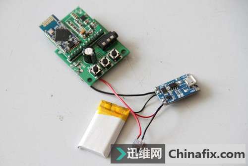

  按照上面的小技巧分别将所有的部件组装完毕后,记得给板子供电测试一下。
  板子运作正常,就可以接下来的步骤了。
电源模块的组装

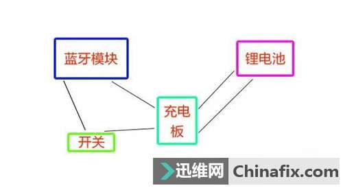

  电池模块相应的连线也比较简单了,只不过是接个电池和开关而已。
  同样也有连线测试一下充电模块是否工作正常,一般红色都代表正在充电、绿色则是已充满。

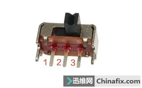

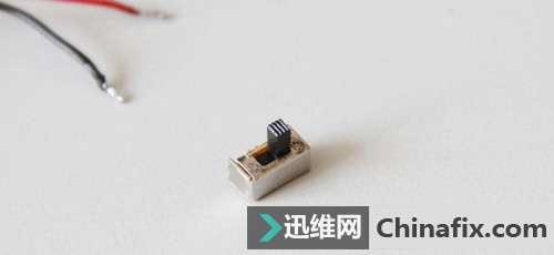

  开关是从某个设备拆下来的,开关不一定非得选择这中左右拨动式,实际还有许多类型可选(如三段按钮),这里只是做演示之用。
  常见的三引脚、左右拨动式开关只有一个功能,电源的开与关,至于连接方法,引脚“2”是必须连接,而引脚“1和3”选择一个连接就可以了。

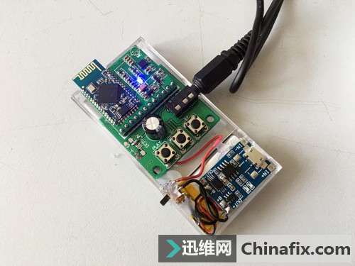

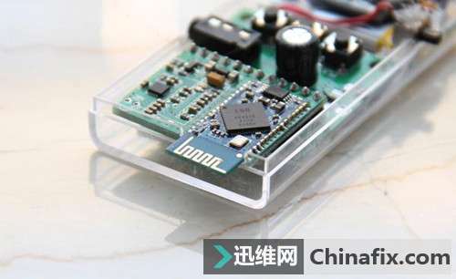

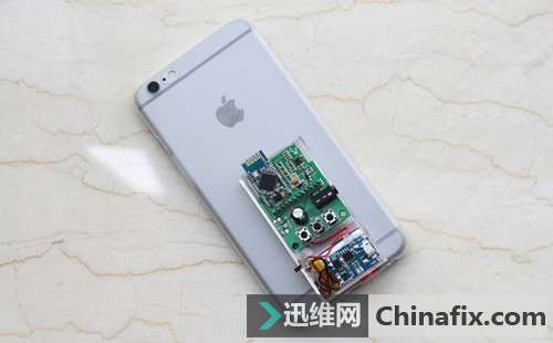

  最终的组装效果。

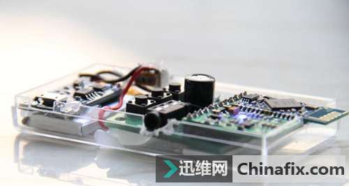

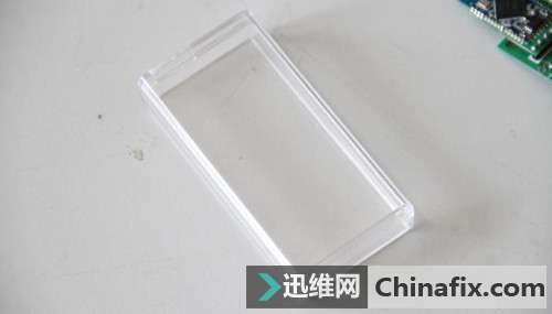

  这样组装完用起来怎么也不方便,那么我就给它弄个套子吧!
  蓝牙模块那段伸出来的是信号天线,因此记得尽量把它漏在壳子外面,切记勿将信号天线与金属外壳直接相连,会导致信号变得很弱影响连接距离。
  把各个部件固定好,并给开关、音频输出口、充电接口和天线开好孔,开孔的方法就是用小刀慢慢划,或者稍微借用打火机加热刀片(注意烫手)再切割会更容易些。
  各个部件固定的时候建议可以使用热熔胶,或者是T8000之类的软性胶水,不建议使用502之类的快干胶,容易导致操作失败。
  好了,神器完成了,别看它体积小,实测推动普通中小型有源音箱问题不大(无源的需额外配置差分等驱动电路),32Ω以下的头戴式耳机也没太大问题。音质方面算是够用(毕竟支持APT-X),低噪还是微微有一点(大音量、带耳机的情况下),日后升级一下蓝牙模块的电源滤波电路应该进一步改善。
  至于续航方面,根据功耗资料初步估计,这个小神器充一次电差不多推动16Ω的耳机,可连续使用10个小时左右(有源音箱相应减少),基本能正常间断使用3-4天。
