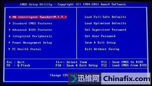

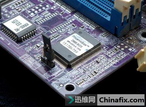

  主板报警声与采用的BIOS(Basic Input Output System,基本输入输出系统)厂商(如下图,从BIOS设置画面和主板BIOS芯片上,都可以分辨生产厂商)有关,但目前主板BIOS基本被Phoenix-AWard一家垄断,所以报警声也基本得到了统一,但也要注意一些特殊主板可能会有不同的报警方式。

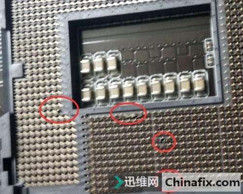

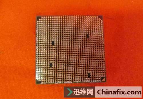

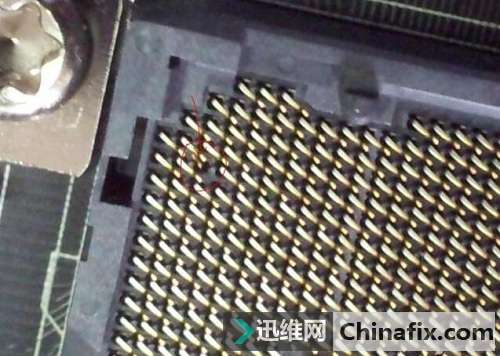

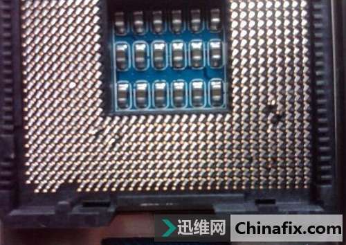

  CPU或CPU插座有缺针或松动:这类故障表现为点不亮或不定期死机。需要打开CPU插座表面的上盖,仔细用眼睛观察是否有变形的插针,其中AMD处理器主要需要观察CPU的针脚部分(图5),而Intel处理器则要观察主板LGA插座内的针脚情况(图5)。

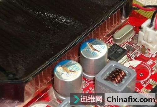

  7、主板上的电容损坏
  检查主板上的电容是否冒泡或炸裂(如下图)。当电容因电压过高或长时受高温熏烤,会冒泡或淌液,这时电容的容量减小或失容,电容便会失去滤波的功能,使提供负载电流中的交流成份加大,造成CPU、内存、相关板卡工作不稳定,表现为容易死机或系统不稳定,经常出现蓝屏。

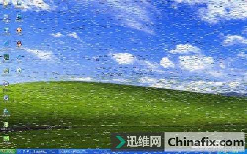

  (一)花屏

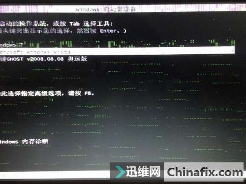

  花屏是仅次于屏幕不显示的重大问题(如图),由于信息经常显示不完整,它其实也影响了我们对故障的判断。花屏本身已经可以确定是显示系统的问题,其中比较常见的块状花屏一般是显存问题。有些带有明显偏色的显示问题可以考虑是显示器或显示接口、连线的问题,应检查接口是否有断针,连线是否有被压扁,弯折过大等问题。
  如接口、连线、显示器检查和整修仍然没有排除故障,则要考虑问题来自显卡软硬件。如果只有进入系统后才出现花屏等问题,我们建议大家首先考虑显卡驱动程序,如果是刚更换的驱动,则卸载新版驱动,使用原来没有问题的旧版驱动进行尝试。
  如果软件方面的尝试无法排除故障,或者在开机进入系统前,如BIOS检查和载入界面、系BIOS设置界面中就出现花屏问题(如图),那么基本可确定显卡硬件已经出现了硬件问题,我们需要再次检查显卡插槽是否稳固和洁净,显卡表面是否有积尘、风扇转动是否正常,并进行清理等工作。
  如果在进行以上工作后故障表现为没有改善,那么说明显卡,特别是显存颗粒或GPU的显存控制部分确实存在问题,需要比较专业的维修。在送修时,如果是显存部分的问题,维修费用不会太高,毕竟现在内存价格已经比较便宜,但如果是GPU部分的问题,且显卡已在保修期外就不建议维修了,费效比并不高,不如购买比较新的显卡。

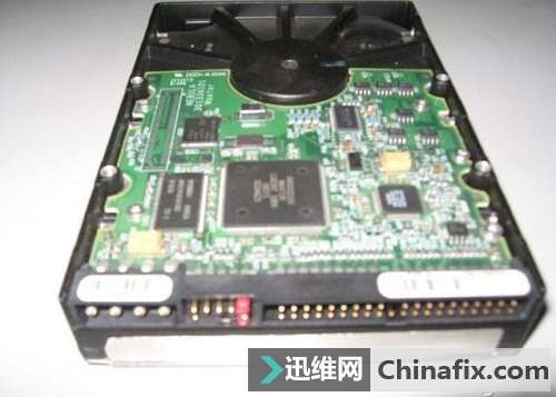

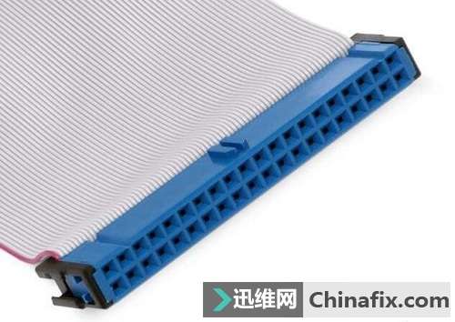

  在早期PC中,硬盘采用的并行ATA接口(如图)需要使用跳线(如图)和BIOS设定主从盘,并且安装系统时要对分区激活,PC会载入“主盘”上的“激活分区”内的系统。
  并行ATA连线,目前已经很少见:
  硬盘上的主从盘设置跳线,新硬盘上也已基本绝迹。

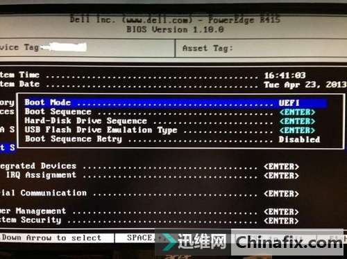

  在新的PC系统中,软硬件安装正常的硬盘无法载入系统,更多地是因为UEFI(Unified Extensible Firmware Interface统一的可扩展固件接口)的不当使用(如图)。BIOS设置和安装系统时,我们必须确认是否采用UEFI模式,有些BIOS的启动选项中,甚至同一块硬盘也有普通和UEFI两种模式,只有当模式对应正确时,系统才能够正常载入。
