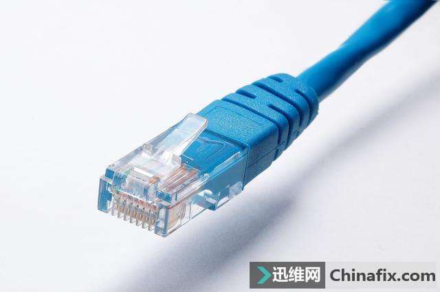

网线问题:
  一般情况下出现这种问题大多是因为网线没有接牢、运用了劣质水晶头等,问题点大多是连接的两端有问题,更换新的质量好的网线就可以轻松搞定。

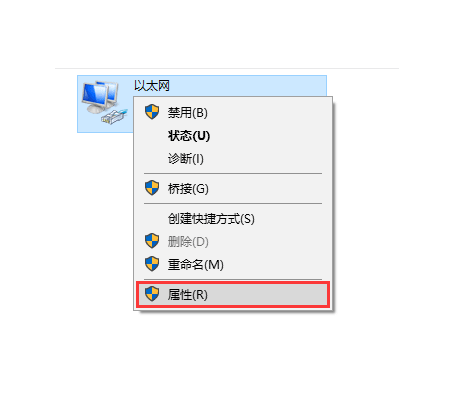

搞定方式:
  找到以太网(也叫本地连接),右击它——属性——配置,在打开的网卡属性窗口中选择高级选项,在属性列表中选中Speed&Duplex,在右侧的下拉菜单中选择10Mbps Full Duplex,依次点击确定保存设置,看看是LAN灯是否会变亮。
