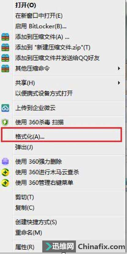

  2、如果是“FAT32”格式的,就需要转换为“NTFS”格式了,我们要先格式化U盘,由于格式U盘会清空U盘里的文件,所以U盘里有重要文件的先将文件复制到电脑上。然后右键U盘,选择“格式化”。

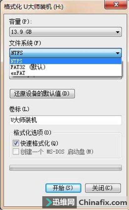

  3、在文件系统中选择NTFS格式,然后点击“开始”,进行格式化。
  4、格式化完成之后,就能对大于4GB的文件进行复制了。

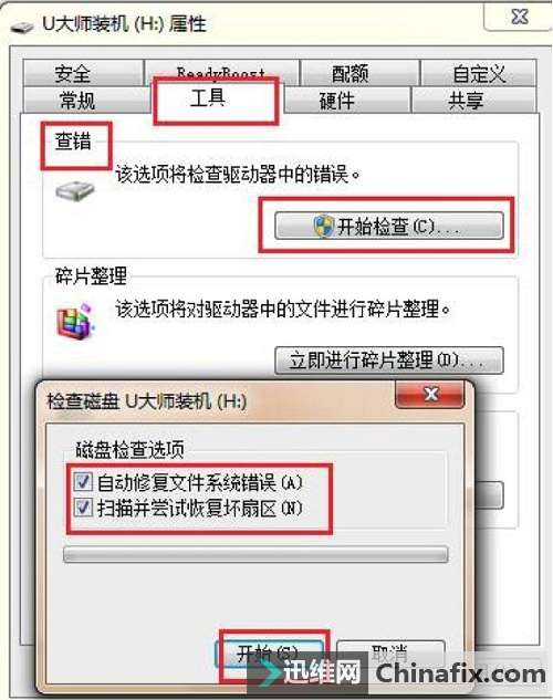

  1、鼠标右键点击U盘,选择“属性”后,点击“开始检查”,在弹出的窗口中将“自动修复文件系统错误(A)”和“扫描并试图恢复坏扇区(N)”这两项前面打上勾然后点击“开始(S)”进行检查修复。

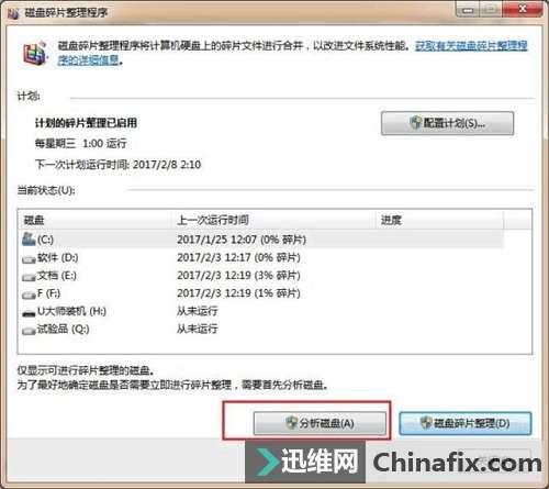

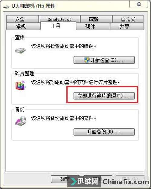

  2、检查修复完成之后,点击“立即经行碎片整理”。
  3、在弹出的窗口中点击“分析磁盘”。
  4、重启计算机后,试试U盘是否可以复制文件。
