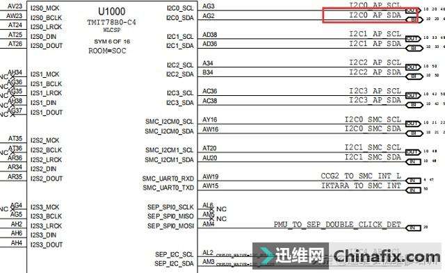

700多mA根本就没有识别到下层,裸板测试电流一样,怀疑系统或者总线有问题。客户说系统有更新过,那就直接测I2C总线。

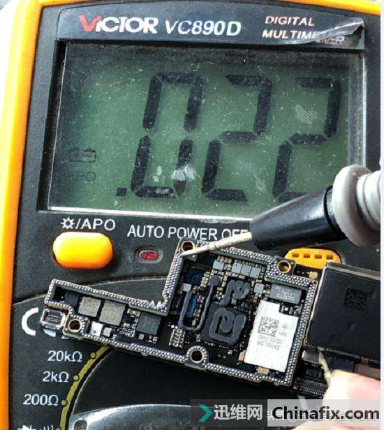

这个板子没分层I2C2没测到,其他总线对地阻值都正常。因为屏盖板裂了,怀疑中层掉点。分层后单独测上层电流可以上去,看来问题在下层,对地测中框阻值发现I2C2只有20多。

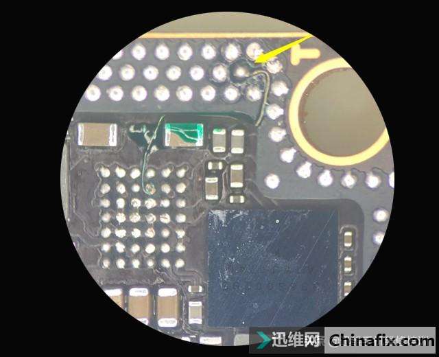

打开鑫智造(私信回复“图纸”免费领一个月VIP)通过看点位图,发现只到了音频功放。功放拆掉后阻值还是一样,这个点没有连接任何元件,看来是板层内部短路了。直接把焊盘和中层的点都盖上绿油,重新飞一条线连接两个点。

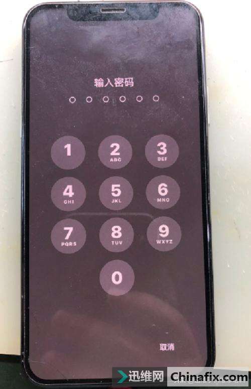

线路处理好,焊上芯片阻值恢复正常,直接贴合,开机能进系统,测试功能一切正常,维修结束。
