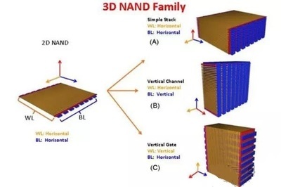

  1、首先我们先弄清楚2D NAND是什么,以及“2D”和“3D”的真实含义。
  2D NAND,我们知道在数学和物理领域,2D/3D都是指的方向,都是指的坐标轴,“2D”指的是平面上的长和宽,而“3D”则是在“2D”基础上,添加了一个垂直方向的“高”的概念。
  由此,2D NAND真实的含义其实就是一种颗粒在单die内部的排列方式,是按照传统二维平面模式进行排列闪存颗粒的。
  相对应的,3D NAND则是在二维平面基础上,在垂直方向也进行颗粒的排列,即将原本平面的堆叠方式,进行了创新。
  利用新的技术(即3D NAND技术)使得颗粒能够进行立体式的堆叠,从而解决了由于晶圆物理极限而无法进一步扩大单die可用容量的限制,在同样体积大小的情况下,极大的提升了闪存颗粒单die的容量体积,进一步推动了存储颗粒总体容量的飙升。

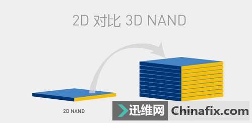

  2、2D和3D闪存之间的区别:
  在业界,根据在垂直方向堆叠的颗粒层数不同,和选用的颗粒种类不同,3D NAND颗粒又可以分为32层、48层甚至64层 3D TLC/MLC颗粒的不同产品,这取决于各大原厂厂商的技术储备和实际选用的颗粒种类。
  我们可以打个比方,来理解2D NAND和3D NAND技艺之间的区别和联系。
  2D NAND就如同在一块有限的平面上建立的数间平房,这些平房整齐排列,但是随着需求量的不断增加,平房的数量不断井喷,可最终这块面积有限的平面只能容纳一定数量的平房而无法继续增加;
  3D NAND则就如同在同一块平面上盖起的楼房,在同样的平面中,楼房的容积率却远远高于平房,因而它能提供更多的空间,也就是提供了更大的存储空间,而32层、48层以及64层,则就是这些楼房的高度,一共堆叠了多少层。
