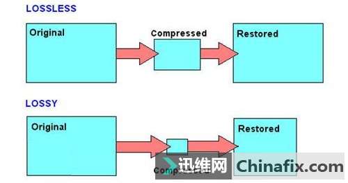

蓝牙传输过程中的有损压缩
  造成蓝牙音频设备音质不好的根本原因非常简单,是因为在传输过程当中采用了有损编码对音频信号进行了压缩。而有损编码在压缩时为了能够达到较大的压缩比、实现更小的数据量,会舍弃音频信号当中原有的一些信息。而压缩后的信息不足,从而在解压缩还原的过程当中产生了失真。
有损音频的失真是这么一回事儿?
  我想很多人都知道过度压缩的图片会产生明显的噪点或是色块,而这两个现象就是有损压缩带来的失真。音频的有损压缩也是如此,在还原时同样会引入失真,只不过不是非常直观。很多人会比较难以区分有损和、无损音乐之间的差别,所以即使没有感受出蓝牙传输所带来的音质损失那也是非常正常的一件事儿。
  如果想分辨出有损和无损之间的明显区别,我建议可以将一首无损音乐压缩成小码率的MP3(最好低于96kbps)。这样对比之后能够明显发现有损的mp3版本会丢失大量的细节以及高频。同时听起来的密度感也会下降,你会感觉有损音频有种非常松散的听感。但随着有损音频码率(文件体积)的上升,区别会变得越来越小,甚至是难以区分,远不如图像和视频来的直观。

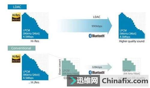

  目前能够实现蓝牙无损音频传输的应该只有索尼LDAC技术,这其实是一种另辟蹊径的方法。索尼为了做到这一点,采用了自家独有的方式。因此LDAC并不通用,只能在索尼自家的音频设备或是手机、Walkman上使用,当然也不排除未来会将其授权给其他厂商使用的可能性。
  事实上索尼的LDAC技术不算完美,LDAC会有三种压缩模式,如果采用最高品质(码率)进行传输,很容易受到干扰导致声音断续。而索尼在相应的设置界面也给出了提示,建议我们关闭同样是基于2.4GHz的WiFi。
  所以通过这一点可以知道,为何目前没有全面普及蓝牙音频尚未无损传输,是因为这样做并不稳定。会影响到用户的使用体验,而且这肯定是比较难以解决的问题,不然黑科技满满的索尼早就搞定了。
