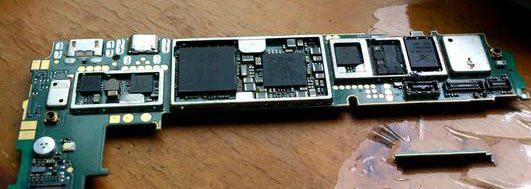

  曾经就遇到一个妹子,把烂到只剩下一块电路板的手机扔在路上,结果却被有心人捡到并恢复了数据,隐私频频在网上被曝光,而且还被勒索了。对此,小公举只能对这个妹纸表示同情,但这也是她自己意识不够,能怪了谁?

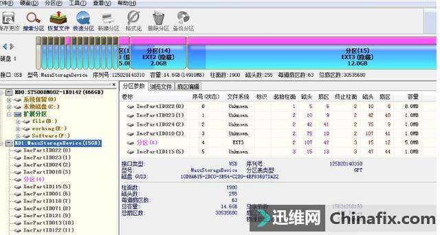

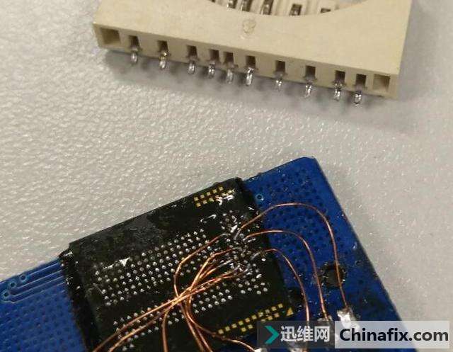

  现在的手机普遍采用了集成控制芯片的“闪存”,其中EMMC就是这类集成控制器闪存的代表之一,EMMC是兼容SD卡总线的,也就是说把它连接到读卡器就能够读取数据了,所以要搞到数据很简单。
  只需要在emmc闪存中找到sd卡总线的触点,飞线连接到 SD卡读卡器,然后插入到电脑,用磁盘管理软件就可以了。所以说有心人要搞到数据多么简单呀!
