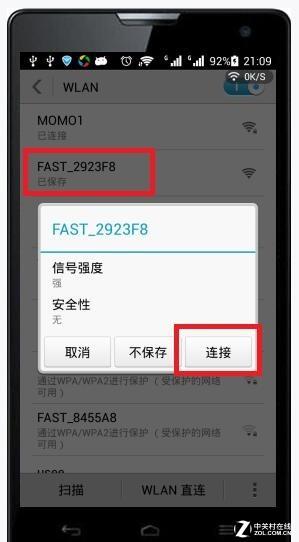

一、用手机连接WIFI信号
  首先大家先关闭手机上的数据流量,然后打开wifi功能,搜索连接到路由器的无线wifi;这是手机登陆到192.168.1.1设置页面的前提,一定要先搜索连接到路由器的wifi信号,否则是打不开192.168.1.1页面的。
  不用担心连不上,无线路由器在出厂时,默认已经启用了无线wifi,并且没有加密;所以,即使是第一次设置无线路由器上网,手机也是可以先搜索连接到路由器wifi信号的。

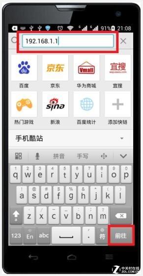

二、登录192.168.1.1页面
  打开手机上的浏览器,在浏览器的地址栏中输入:192.168.1.1,打开登陆页面;然后输入登陆密码,登陆到设置界面。如果在手机浏览器中输入192.168.1.1后,打不开登陆页面。如果打不开页面的话,请点击阅读文章:192.168.1.1打不开或进不去如何维修,192.168.1.1打不开或进不去的搞定方式。

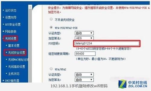

三、修改密码
1、修改无线wifi密码
点击“无线设置”---->“无线安全设置”---->修改右侧界面“PSK密码”后面的值——>点击页面下方的“保存”按钮。注意:“PSK密码”就是无线wifi密码。
注意事项 1:
(1)、部分无线路由器,在修改了wifi密码后,会提示重新启动路由器;这时候按照提示重新启动一下无线路由器即可。
(2)、修改wifi密码后,没有提示重新启动的路由器;当前的wifi连接也会端口,需要运用修改后的wifi密码来重新连接。

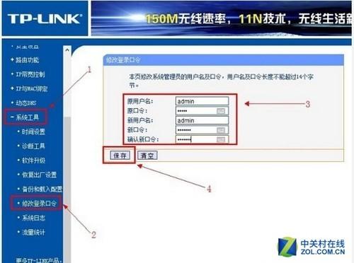

2、修改登陆密码
  点击“系统工具”——>“修改登录口令”选项,然后在右侧界面中,在“原用户名”、“原口令”后面填写原来的登陆帐号、登录密码——>在“新用户名”、“新口令”、“确认新口令”后设置新的用户名、登录密码——>最后点击“保存”。
注意事项 2:
(1)、点击“保存”按钮后,会退出当前的登录状态,需要运用新的登录密码,重新登录到设置界面。
(2)、现在,TP-Link、迅捷、水星新推出的路由器,已经没有登陆帐号了;第一次打开管理页面的时候,系统会自动提示用户设置一个管理员密码(也就是登录密码)。所以,在修改的时候,没有修改登录用户名的选项。
