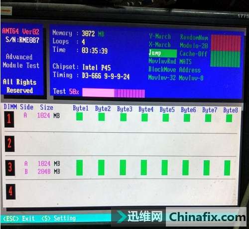

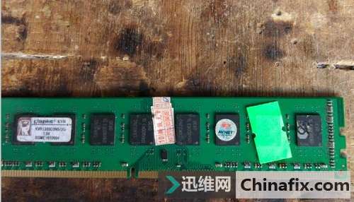

      收到一条2G/DDR3内存,上机测试不定时蓝屏。
  用之前做的一个AM64 V2.0测试卡,上机测试,能亮机。测试如下图:
内存问题造成电脑不定时蓝屏检修思路 图1

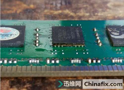

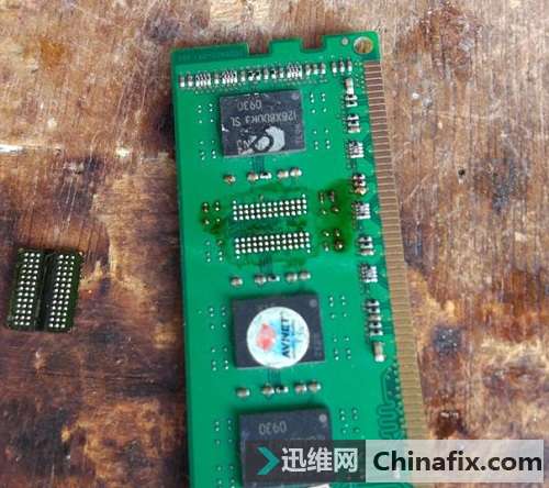

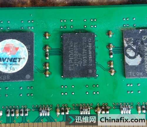

  按测试结果,内存上的颗粒已经贴上标记,接下来开始拆卸颗粒。
内存问题造成电脑不定时蓝屏检修思路 图2
内存问题造成电脑不定时蓝屏检修思路 图3
  拖锡,把上面多余的锡珠拖平。

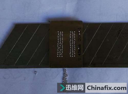

内存问题造成电脑不定时蓝屏检修思路 图4
  然后重新植锡珠。
内存问题造成电脑不定时蓝屏检修思路 图5

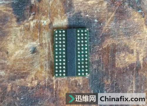

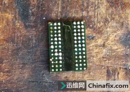

  植锡珠后的颗粒。
内存问题造成电脑不定时蓝屏检修思路 图6
  焊台温度调到360度,风速4,把颗粒做到内存条上。
内存问题造成电脑不定时蓝屏检修思路 图7
内存问题造成电脑不定时蓝屏检修思路 图8
  上机测试,OK。
