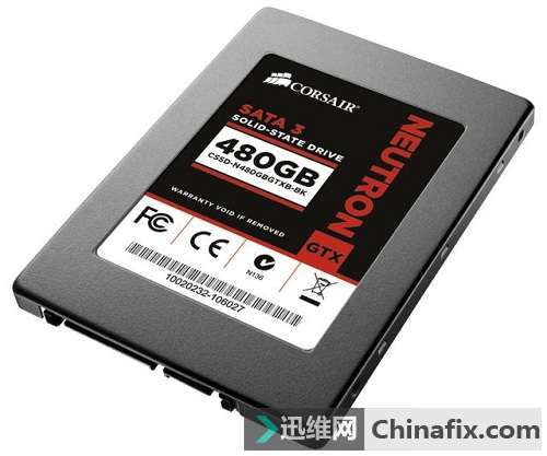

  许多比较土豪的机友在选择SSD时都会偏爱大容量的,这个原则没什么问题,毕竟大容量用的舒心,但处于同一容量级别的某些SSD并非容量越大越好。举个例子:不少机友在选择500GB这一级别的SSD时都看到了480GB、500GB和512GB三种不同的容量,在价格相差不大的情况下很多机友都毫不犹豫的选择了512GB的,觉得购买大容量肯定不会吃亏。
  其实,512GB未必是最好的选择,因为闪存是有读写寿命的,SSD在长时间使用后,数据有可能会出错,为了保证数据安全,许多厂商在制造SSD时都会留有一定的空白冗余空间,以便在SSD局部出错的情况下依然能够正常读写。机友们看到的那些容量为500GB或者480GB的SSD就分别12GB和32GB的空白冗余空间,这些冗余的空间虽然平时无法使用,但在关键时刻就能挽救数据。所以冗余越大,SSD容错能力就越强,数据安全性也就越高。

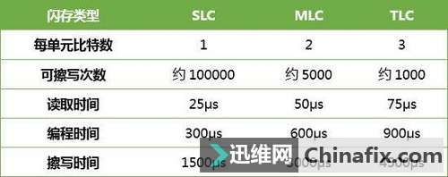

  闪存芯片是SSD的存储介质,也是SSD高速读写的保障,上文已经提到闪存是有使用寿命的,速度也是有差别的。不同的闪存类型寿命和速度都有较大的差异。市面上主流的闪存分为SLC、MLC和TLC三种:
  通过上面的表格对比我们可以发现,性能和使用寿命最好的是SLC闪存,但由于其成本高昂,目前在民用级SSD中已基本绝迹,只有少数企业级SSD在使用。而MLC闪存在各方面都比较均衡,成本适中,寿命也不错,读写速度不比SLC慢多少,目前各大品牌的旗舰SSD大多采用MLC闪存。而TLC则因为其成本低廉在入门级SSD中被广泛采用。但其性能较差,寿命也非常有限。小编推荐在预算充足的情况下尽量选择MLC闪存的SSD。

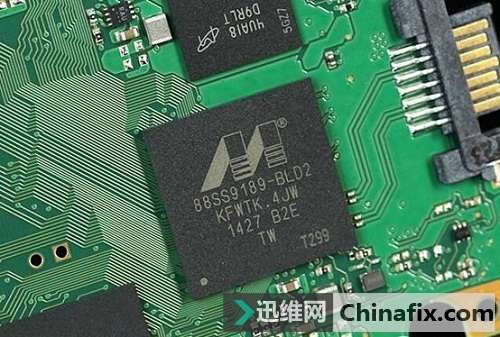

  主控芯片相当于SSD的大脑,大脑运转的越快,SSD的性能自然越好。决定主控芯片性能的因素有很多,大致可以参考频率、通道数量以及核心数量和架构等。一般比较高端的SSD主控芯片有三星的MGX和马威尔的88SS9189。

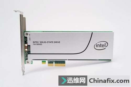

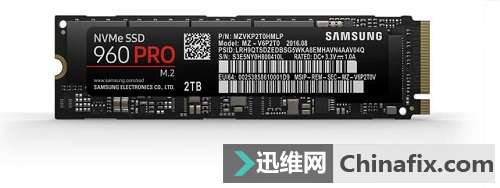

  目前,比SATA更快的接口有PCI-E接口和M.2接口。这两种接口都走的是PCI-E总线。现在最快的PCI-E3,0X4接口最大理论速度可达3.2GB/S,这样的速度整整是SATA接口的五倍有多。目前顶级的PCI-E接口SSD有Intel出品的750系列和三星的960Pro系列,两者都代表了如今民用级SSD的最高水准。读取速度都超过2GB/S写入速度也超过1.5GB/S。但相应的,售价也十分感人。

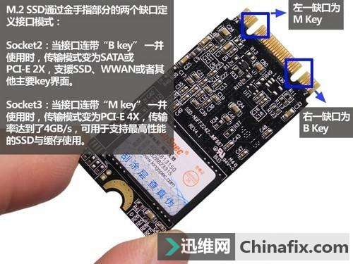

  这里需要特别说明的是M.2接口,因为事实上M.2接口被分为两种,分别是Socket2和Socket3。两者分别对应的物理接口形态为B Key和M Key。部分M.2 SSD采用的是Socket2 B Key接口,走的仍然是传统的SATA总线,因此这类M.2接口的SSD其读写速度和普通SATA接口的SSD没有任何区别,最高仍为600MB/S。而真正走PCI-E总线的是全速的Socket3 M Key接口。这类SSD可以达到全速3.2GB/S。

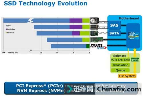

  主流机械硬盘和SATA固态硬盘采用的是AHCI传输协议,这种传输协议与SATA接口配合完全够用,毕竟SATA接口速度本来就有限。但随着PCI-E接口的SSD问世,AHCI传输协议就成为了瓶颈,它严重限制了SSD的4K读写性能。在这种情况下,全新的NVMe协议问世了,它专门针对全新的PCI-E固态硬盘而开发。相比传统的AHCI协议,NVMe协议的延迟大幅降低了50%。同时NVMe协议支持更大的数据吞吐量,吞吐速度也远超AHCI协议。这两个优势使得采用NVMe协议的固态硬盘拥有更快的4K数据读写性能。于此同时,NVMe协议的SSD功耗也更低。
