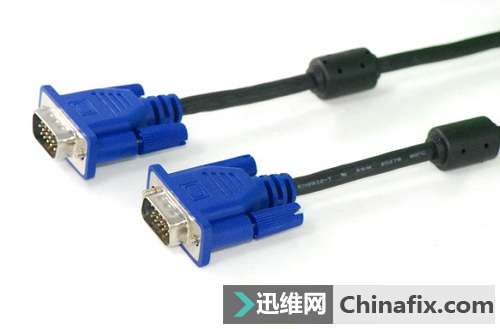

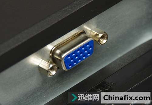

  VGA接口,是常见的一种接口,从CRT时代到现在,一直都在被采用。它是一种色差模拟传输接口,D型口,上面有15个孔,分别传输着不同的信号,另外VGA接口还被称为D-Sub接口。
显示器接口的种类及特性 图3
  VGA接口的特性:
  1)理论上能够支持2048x1536分辨率画面传输。
  2)VGA由于是模拟信号传输,所以容易受干扰,信号转换容易带来信号的损失。
  3)在1080P分辨率下,用户就可以通过肉眼明显感受到画面的损失。
  4)建议1080P分辨率以下显示器采用。
  VGA是目前应用最广泛的显示器接口,几乎绝大部分的低端显示器均带有VGA接口,但也由于它的缺点比较明显,高分辨率无法达到应有刷新率及只有图像输入没有声音输入,让它很难在中高端的显示器中有发挥的余地。

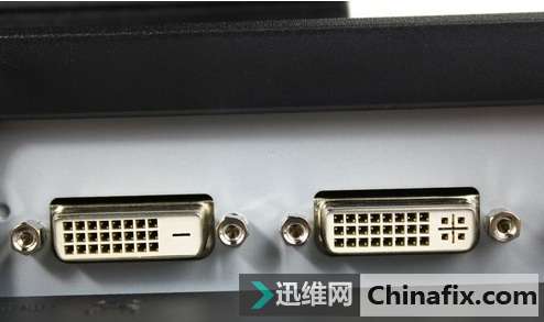

  2、DVI接口
显示器接口的种类及特性 图4

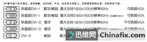

  DVI(Digital Visual Interface[1] ),即数字视频接口。它是1999年由Silicon Image、Intel(英特尔)、Compaq(康柏)、IBM、HP(惠普)、NEC、Fujitsu(富士通)等公司共同组成DDWG(Digital Display Working Group,数字显示工作组)推出的接口标准。DVI接口比较复杂,主要分为三种:DVI-A、DVI-D以及DVI-I。而DVI-D和DVI-I又有单通道和双通道之分。
显示器接口的种类及特性 图5
显示器接口的种类及特性 图6
  DVI-A,模拟接口,用于转接VGA,已废弃。
  DVI-A,数字接口,分为单通道(18+1)和双通道(24+1)两种。它是不可转接VGA的,使用转接头也不可以。
  DVI-I,兼容模拟和数字接口,其实可以说是A和D的整合,能够转接VGA,不过需要转接头。
  DVI接口的特性:
  1)只能够传输图像,支持分辨率有限。
  2)只支持8bit的RGB信号传输,对于有些更广色域显示器支持不完美。
  3)接口比较大,效率低,不能应用于如超级本等设备。
  4)对于设备的兼容能力比较一般,特别是平板电视等。
  DVI传输的是数字信号,数字图像信息不需经过任何转换,就会直接被传送到显示设备上,因此减少了数字&rarr、模拟&rarr、数字繁琐的转换过程,大大节省了时间,因此它的速度更快,有效消除拖影现象,而且使用DVI进行数据传输,信号没有衰减,色彩更纯净,更逼真,目前同样应用比较广泛。

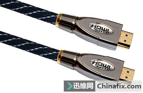

  高清晰度多媒体接口(英文:High Definition Multimedia Interface,HDMI)是一种数字化视频/音频接口技术,是适合影像传输的专用型数字化接口,其可同时传送音频和影像信号,最高数据传输速度为2.25GB/s。
显示器接口的种类及特性 图8
  HDMI接口的特性:
  1)最新的HDMI1.4标准,能够支持4Kx2K分辨率的传输拥有以太网通道、音频回传通道、支持3D功能等等。
  2)支持4K分辨率的输出,为现在的4K电视和显示器的支持提高了基础。
  3)支持3D功能,能够满足3D电视的显示信号传输需求。
  4)它还能够支持30位以上的色域空间,在各种标准下,都能够展示最为逼真鲜艳的色彩。

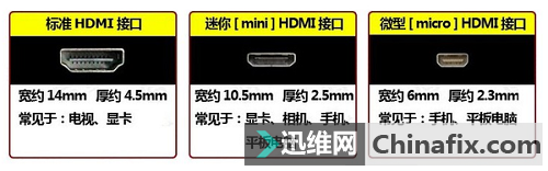

  HDMI是数字接口,由于所有的模拟连接(例如分量视频或 S-video)要求在从模拟转换为数字时没有损失,因此它能提供最佳的视频质量。这种差别在更高分辨率,例如 1080p时特别明显。数字视频将比分量视频更清晰,消除了分量视频中发现的柔和度和拖尾现象。诸如文本这类微小、高对比度的细节将这种差别发挥到极致。另外,HDMI接口被广泛运用还有很多原因,由此也延伸出多种大小的HDMI接口,主要有Micro,mini HDMI和标准HDMI接口。

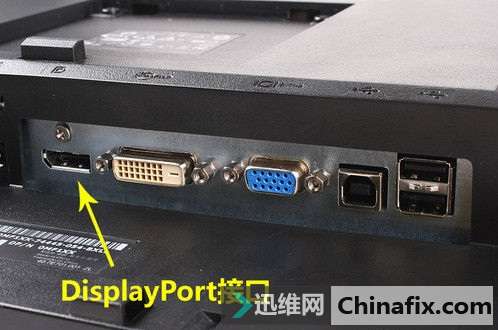

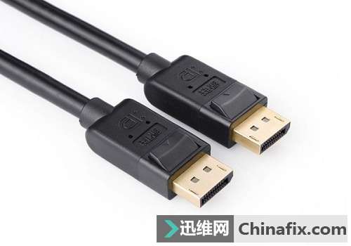

  1、DisplayPort(简称DP)
显示器接口的种类及特性 图10
  DP接口,是DVI的继任者,现在常见的主要有DisplayPort接口和苹果开发的miniDP接口。DP接口相对于DVI来说,进步了很多,在带宽和可定制性上面,都有了质的变化。
显示器接口的种类及特性 图11
  DP接口的特性:
  1)DP接口最长外接距离能够达到15M,速率能够达到10.8Gb/S,能够支持2560x1600分辨率以及30/36bit的色深。
  2)它还允许音频和视频信号公用一条线缆传输,支持多种高质量数字音频。
  3)它除了4条主传输通道外,还提供了一条功能强大的辅助通道,带宽为1Mbps,最高延迟仅为500us,可实现多种功能。
  4)而苹果miniDP接口,更加强大,不仅仅接口小巧,而且,还能够支持各种接口的兼容,只是需要添加一个转接头而已。
  目前DP接口最新1.3标准,速度能达到21.6Gb/s,分辨率可直接支持达到4K,主要应用于PC,这也是为什么目前的4K显示器都用DP接口的原因。

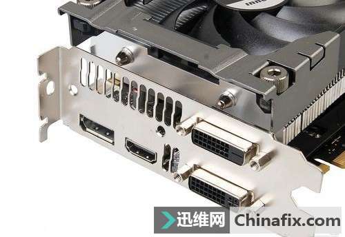

  DP与HDMI接口比较:
  HDMI优势:支持HDMI的产品多,目前较为主流。  劣势:对PC支持兼容不佳,不能够支持3或者6屏多屏输出。
  DP优势:PC支持完美,支持3屏到6屏输出。  劣势:出来较晚,非主流。
  总之,DP理论上更强更先进,不过出来较晚,应用面窄,偏向PC领域。

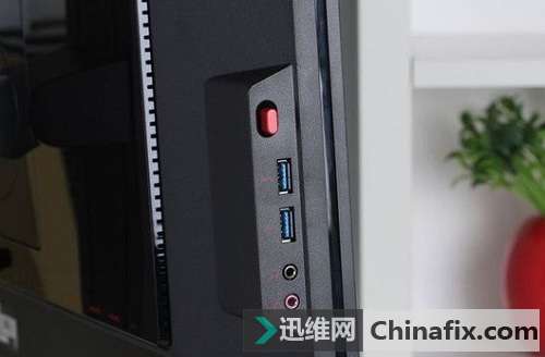

  2、USB和音频接口
显示器接口的种类及特性 图12

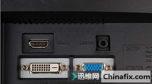

  现在越来越多的显示器上,也开始配置USB接口,而且还是最新的USB3.0接口,对于大部分显示器而言,配置USB只是让显示器具备了USB HUb功能。通过上行USB接口和PC主机连接,用户就可以方便的通过显示器的下行USB接口连接电脑。
  不过对于有些智能显示器而言,USB的配置自然也就和电脑主机上的USB接口的意义一样了。
  部分显示器只配置了一个上行接口,纯粹是为了显示器内置音箱之用,而有些则有上行和下行两个口,除了供内置音箱外,还可以输出,如可以讲HDMI输入音频输出。

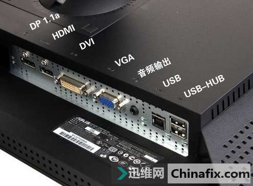

  三、总结:
显示器接口的种类及特性 图13
  收到其他维修同行的一台显示器,可能拥有包括HDMI、DVI、VGA、DP等显示输出接口,以及USB、音频、USB-HUB附加接口,通过上面的介绍,希望大家能对显示器的接口有一个大概的了解,接口的优缺、用途等。
