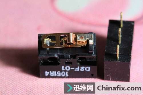

      游戏鼠标为玩家带来灵敏的操作反应和舒适的手感,却也为玩家带来了双击的困扰。为什么发生双击问题的往往都是价格不菲的游戏鼠标,而几十块钱的普通鼠标却很少发生双击问题呢?这就得从鼠标微动原理开始说起。目前游戏鼠标上普遍使用的都是传统的金属簧片微动,按下后动片上的触点与静片触点接触导通,形成信号接通。
  不过金属簧片接触导通的瞬间,会出现轻微的颤动反复通断现象,导致主控芯片无法判断用户进行的是单击还是双击操作。为避免这一问题,普通鼠标往往会设计一个相对较长的触发延时,以便对不稳定信号进行过滤,等簧片接触稳定后再进行信号输出,以避免由于簧片颤动造成双击问题的发生。
传统鼠标微动内部采用簧片触点结构 触发时会出现轻微颤动
  但较长的延时,会对玩家游戏操作造成负面影响,为了提高反应灵敏度,游戏鼠标普遍将延时压缩到一个极限值,保证鼠标能够拥有最快的反应速度。但使用一段时间后微动簧片老化,接触颤动时间大于设定延时,就会出现双击问题。

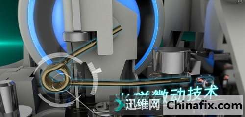

  改变鼠标微动内部结构,避免簧片接触颤动,成为解决双击问题的关键,传统微动厂商普遍从簧片材质着手,延长微动老化时间。但最近大热的光磁微动,却通过自主式创新,对微动内部结构进行完全改变,彻底避免了簧片老化带来的双击问题。
光磁结合 杜绝老化带来双击问题
  什么是光磁微动?为什么它可以根治多年以来开关厂商无法解决游戏鼠标普遍存在的双击问题?下面就让我们进行详细剖析。
光磁微动内部结构效果图
  光磁微动是通过光线阻隔/导通,来实现“0”与“1”的信号变化。相比传统的金属触点接触,光线阻隔/导通完美的避免了灰尘和氧化对触点接触造成的干扰,回绝了虚接现象导致颤动双击问题。
  光路导通虽然可以避免触点虚接问题,但如果使用金属簧片回弹阻隔光路,依旧无法避免簧片老化所带来的颤动问题。微动开关处于按下状态时,当手指抬起后,强磁部件迅速将遮光阻件吸附回原位,磁铁吸附后不会出现颤动,解决了金属簧片老化所此发的双击问题。
  光路导通,磁吸附归位,光磁微动从结构方面杜绝了金属材料老化后可能导致的一切问题。如果不算无法在针脚上兼容传统鼠标微动设计,光磁微动的表现向乎接近完美。不过对于游戏玩家来说,使用手感和低故障率重于一切。
