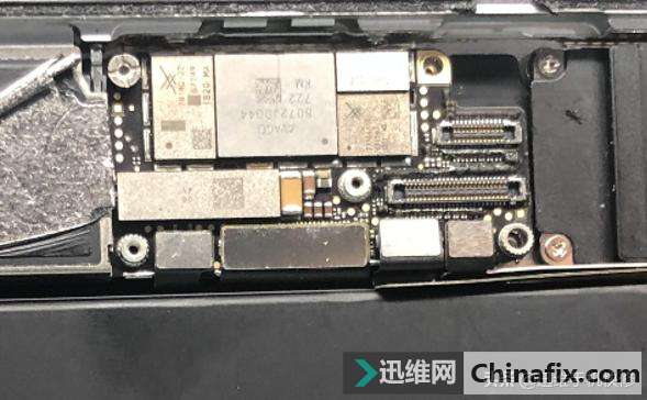

    收到收到其他维修同行的一台iPhone 8 Plus故障机,故障描述手机中国移动无4G,电信无服务。此机是二修,之前射频、高频功放都修过,但是涛声依旧。
维修过程:

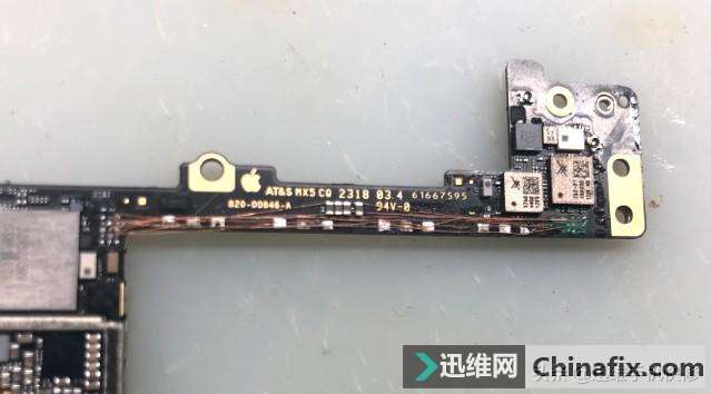

根据客户描述,原始故障是移动无4G电信无服务,被修过后故障变为循环跳变无SIM卡,天线搞坏飞线。
换了射频功放,功放屏蔽罩也拆了。如图:
首先把飞线部分处理好,更换了功放,再测试恢复到原始故障。

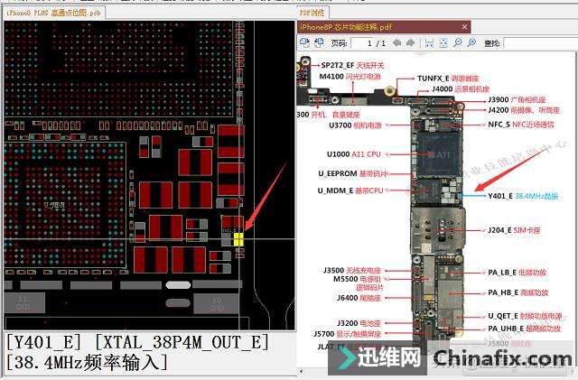

一时没思路,与同事交流发现,之前在维修搬板时有出现过一次这种问题,是38.4M晶振坏导致的。像这种晶振坏的不是很多,原先在iPhone5S的机器时候比较多。
鑫智造查询软件点位图、iPhone8 Plus元件功能标注图中38.4M晶振。如下:
私信回复:鑫智造,免费领取鑫智造一个月VIP会员!

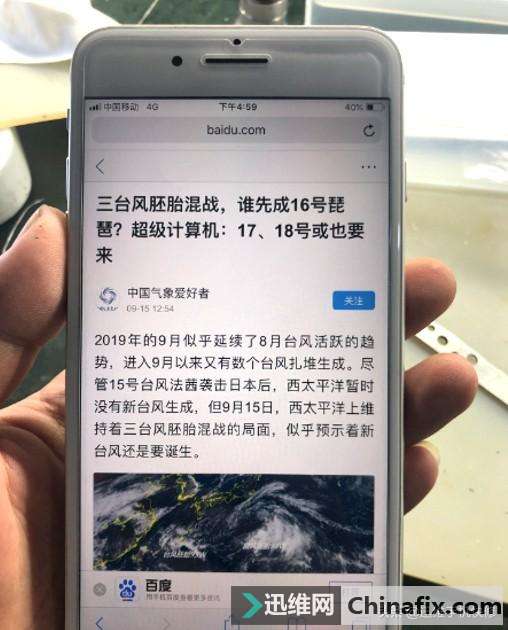

既然工作条件都正常,它的问题几率最大!直接更换晶振,更换后4G正常了。维修到此结束!
总结:此机主板是AT的板底,可能AT的iPhone8P或者iPhone8无移动4G都是晶振坏导致。
