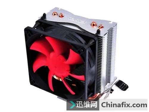

  CPU散热器选择误区一:塔式散热比下吹好?
  很多玩家都钟情于塔式侧吹散热器,一般说来,体积越大的散热器有更大的表面积,散热效果也得以提升。和下吹式散热器相比,侧吹散热器通常有更大的体积,中间通透的设计让空气得以更好地流通,再加上塔式散热器往往价格更高,因此不少人也都认为塔式散热器比下吹式散热器好。

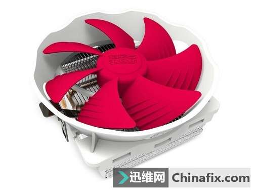

下吹式散热器的鳍片较小
  其实单就CPU的散热效果来说,塔式散热器的确占有不小的优势。不过主机内需要散热的可不仅仅是CPU,发热量极高的CPU应用并不普及,此外主板及其他硬件也有散热的需求。

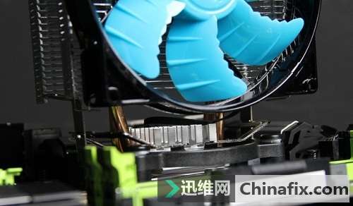

塔式侧吹散热器有更大的体积和鳍片
  对于CPU功率不高的平台来说,下吹式散热器其实就可以满足散热需求了,使用塔式侧吹散热器则有些大材小用,而且一般情况下CPU也不是满载运行,太大的散热性也没有必要。

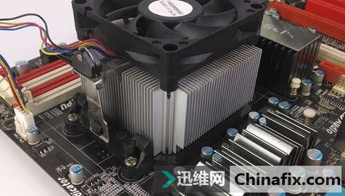

下吹式散热器可以为周围元件提供辅助散热
  此外,下吹式散热器还有一个优势在于,风扇带来的气流方向不是从前部直接走向后部,而是从中心向周围流动的,这样就可以为CPU周围的元件提供辅助散热,对于长时间使用的平台来说也是一个有利之处。

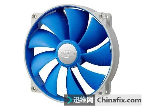

  CPU散热器选择误区二:越大的风扇就越好?
  不同散热器有不同尺寸的风扇,多样化的产品为用户提供了更为丰富的选择,而大尺寸的风扇不仅在视觉上更有冲击力,在一般人的印象中大尺寸的风扇也可以带动更大的气流,这也是很多朋友青睐大风扇的原因。
一般散热器的风扇尺寸都和散热器相当
  风扇的尺寸的确会直接影响风量,从而提供不同的散热效果,不过风量却不是单纯由风扇尺寸决定的,风扇的叶片数,叶片的形状设计以及厚度也会导致风量的不同,这些参数的影响可能会超过风扇尺寸对风量的影响。
有些散热器提供更大尺寸的风扇
  即使形状叶片数等参数一致,也不能说越大的风扇就越好。要知道,风扇越大,可能带来的噪音就越大,对于注重静音的用户来说反而会影响使用体验,风扇也不是单纯的越大越好。

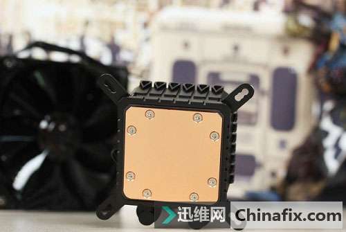

  CPU散热器选择误区三:散热器底部镜面好?
  所有的CPU散热器都要和CPU的顶面接触来散热,接触面的导热效果就直接影响了散热器的散热性能体现。也就是说,如果散热器的底座设计不合理,那架构在底座上的鳍片和风扇也就很难发挥出全部的功效。

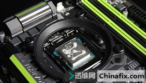

散热器和CPU之间借助硅脂导热
  这里就要看一下散热器的底座设计,一些产品采用镜面设计让整个底座看起来非常平整,可以和CPU有更好的接触。不过要注意,CPU的表面并不是镜面的,也就是说两者仍然要借助导热硅脂来散热。

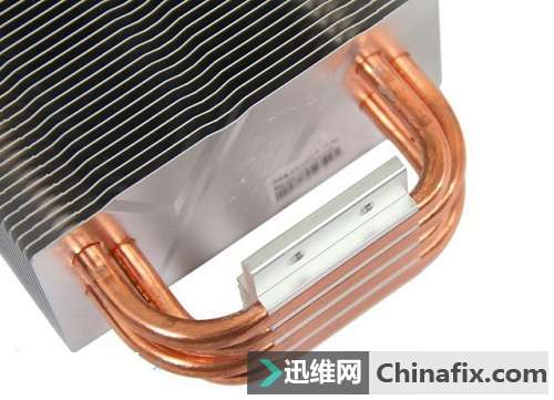

散热器镜面底座设计更加平整

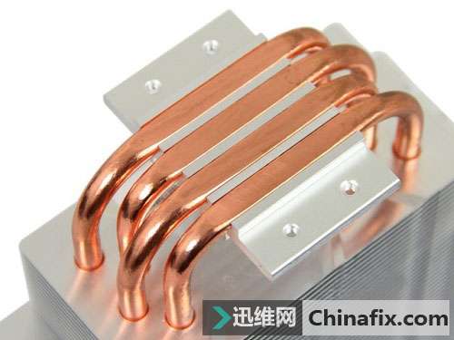

  热管直接接触(热管直触)的散热器将热管直接贴在CPU表面,不过由于工艺不同,散热器的接触面很难做得平整,因此接触面的导热效果就会受到影响,必须涂抹硅脂提供更好的散热性能。
散热器热管直触设计
  和热管直触相比,由于经过镀镍处理,镜面设计的散热器在传导热量时还会增加一个热量传导到镀镍表面再到热管的过程,因此散热效果也并不是一定就更好。
热管直触可以更直接地传导热量
  当然,对于功率不是特别大的CPU,两种散热器的底座设计并不会有太大的差别,用户也不需要迷信镜面处理。

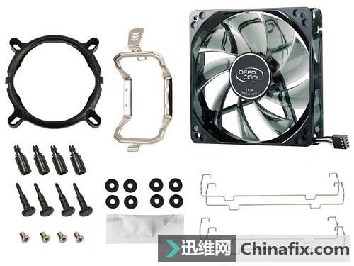

  CPU散热器选择误区四:装散热器越紧越好?
  在安装散热器时需要让散热器和CPU紧密贴合以获得更好的导热效果,因此有些玩家认为散热器安装得越紧越好,在安装散热器时把可以拧的螺丝都拧得很紧,其实这样做同样是选用散热器时的误区。
散热器和CPU紧密贴合

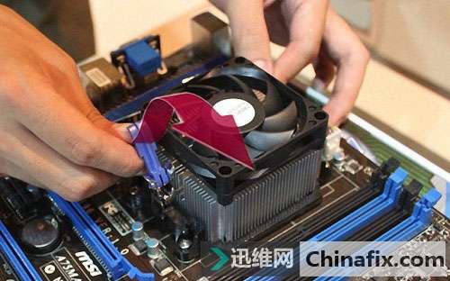

  散热器和CPU的紧密贴合可以压薄导热硅脂,降低二者之间的热阻,提供更好的散热性能,不过安装的紧密程度也是有限度的,超过了这一限度则会对硬件主要是主板造成损伤。
一些散热器用户可以自己调节安装紧度
  一些散热器是固定在主板上的,而主板的弹性有限,一旦将散热器安装得过紧就会压迫主板,导致其发生形变,产生不可逆的损坏。再加上散热器的重量都比较大,如果装机时主板没有拧上全部的螺丝则会受到更大的影响。
安装散热器要注意不能太紧
  那么散热器安装多紧才合适呢?一般情况下,卡扣式连接的散热器将其扣上即可,用螺丝紧固的散热器在拧螺丝时有较大阻力即可,安装之后散热器不会晃动或旋转,主板未变形也是判断散热器安装合理的依据。

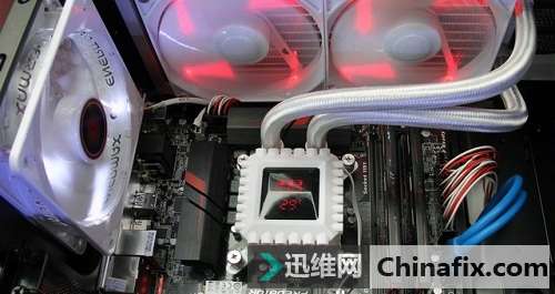

水冷散热器的定位高端DIY电脑(普通用户不建议)
  从定位来讲,水冷散热器就是高于风冷的,因此同为入门级别或同为高端级别的水冷和风冷对比就没有意义了,而且巨大的价格差也是影响用户选择的一个重要因素。
高价位的水冷散热器有更好的用料
  至于同价位的风冷和水冷散热器,在散热表现上一般不会有太大的差距,如果是较低的价位,水冷并不会有太强大的表现,而高价位的风冷则会有更好的设计和用料提供高效的散热表现,因此也并不会被同价格的水冷散热器击败。
