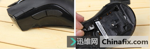

雷蛇曼巴眼镜蛇游戏鼠标固定螺丝隐藏在鼠标左右两侧和电池仓下方
  雷蛇曼巴眼镜蛇游戏鼠标的固定螺丝设计的非常隐蔽,三颗固定螺丝分别隐藏在鼠标左右两侧的防滑橡胶下方和电池仓下方,将两侧防滑橡胶取下,再将电池仓底部标签揭起,即可折下固定螺丝。

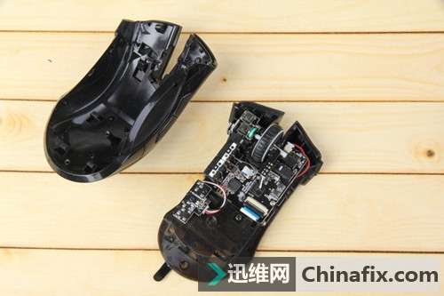

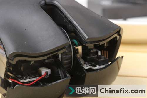

  三颗固定螺丝卸下后,将鼠标上盖按照先后后前的方式向上揭起一定角度,再将鼠标上盖向后抽出,即可将鼠标上盖取下。需要注意的是揭开鼠标上盖时不要使用蛮力,一点点试着将上盖抬起,直到鼠标底盘元件全部低于上盖下缘位置时,即可将上盖和底盘分离。
雷蛇曼巴眼镜蛇游戏鼠标上盖与底盘分离

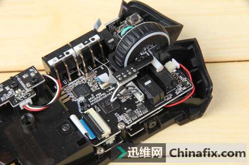

  雷蛇曼巴眼镜蛇游戏鼠标上盖上没有任何电路板与连接排线,可以非常方便的将鼠标上盖取下。固定着鼠标主板的底盘上,存在大量连接线,需要一点点小心翼翼的将其拆除。

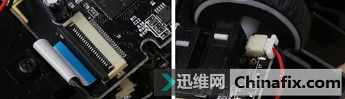

雷蛇曼巴眼镜蛇游戏鼠标上下电路板通过两根软排线一根可拆卸线连接
注意不要忘记拆卸鼠标滚轮右侧的可拆卸线

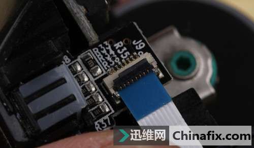

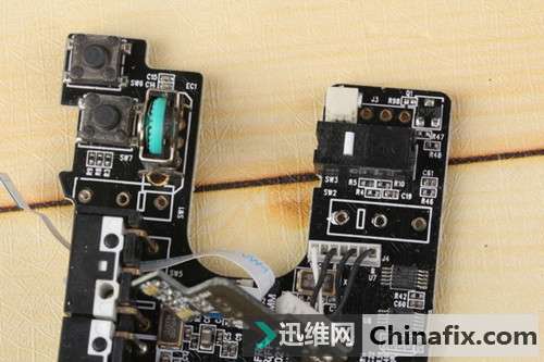

  由于我们是要为鼠标更换微动,所以并不需要将雷蛇曼巴眼镜蛇游戏鼠标完全分解,只需要带有微动开关的电路板从鼠标底盘上取下即可。雷蛇曼巴眼镜蛇游戏鼠标按键电路板与主板之间通过两根软排线和一根可拆卸双色电路连接。排线均为拨开式卡扣固定,将排线卡扣的黑色部分向上掀起,即可将排线抽出。可拆卸电线处理更加方便,直接拨下即可。

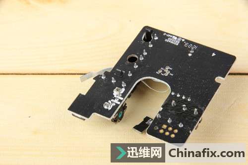

拆下的按键电路板
  雷蛇曼巴眼镜蛇游戏鼠标按键电路板没有使用螺丝固定,排线卸下后,即可将其按键电路板取下,着手准备进行微动更换操作。

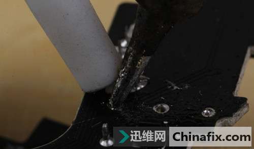

使用堆锡方法对微动的三个针脚进行同时加热
  部分鼠标主板上的微动针脚焊孔直径较小,使用吸锡器往往很难将微动针脚上的焊锡清除干净。我们采用了比较容易上手的堆焊操作取下微动。将大量焊锡直接熔化堆在微动针脚上,待熔化的焊锡将三个针脚连接起来后,用烙铁头将三个针脚同时下压,即可将微动取下。

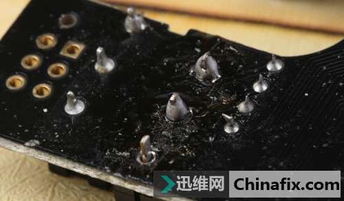

微动取下后 使用吸锡器将焊孔内的余锡清理干净
  微动取下后,我们需要使用吸锡器清除焊孔内的余锡(堆锡其实也要使用吸锡器),用尖头烙铁对焊孔内的余锡进行加热,待焊锡熔化后,快速使用吸锡器将其吸走。一次没有吸干净的话可以再反复几次,直到将焊孔内的余锡完全清除,焊孔通透为止。

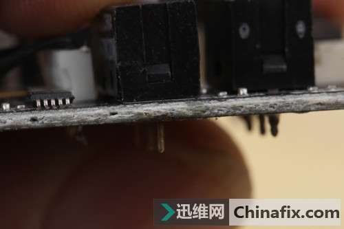

安装微动前注意电路板上的微动触点方向标识
微动安装时一定定要压紧 保证前后两端与电路板之间无间隙
  焊孔清理完毕后就可以安装微动了,由于鼠标微动所采用的三脚设计不具备防呆功能,所以在安装前我们需要观看电路板上的微动安装示意图以确认微动触点方向。微动安装到电路板上时,必须保证前后两端紧贴电路板,中间不可以留有间隙,以免对按键手感造成影响。

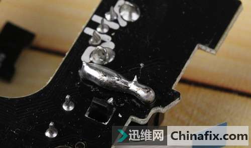

微动只要将前两个针脚上锡固定即可
  确认电路板与微动之间没有间隙的情况下,对微动针脚进行上锡固定,考虑到以后有可能还会更换微动,所以我们只对微动的前两个针脚上锡固定(即离微动触点最远的针脚不用上锡固定),这样下次换微动的时候只需要折两个针脚就可以了。
