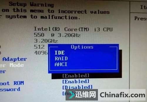

  一、主板不支持AHCI模式
  如今的新主板都支持AHCI模式,但一些5、6年前的台式电脑和笔记本就没有这么幸运,他们不少仅支持老的IDE模式。
电脑升级SSD的四大注意事项 图2
  而传统的IDE模式无法满足固态硬盘的新特性,SSD在IDE模式下工作性能出现严重衰减。表现在使用上就是IDE模式下SSD掉速能达到40%左右,这意味着不支持AHCI模式的电脑,即便升级了SSD,也无法完全发挥固态硬盘的高速特性,性能提升非常小,自然依旧摆脱不了卡顿的命运。
  老电脑升级固态硬盘注意事项一:查看是否支持AHCI模式
  因此,老电脑在升级SSD前,一定要查看下自己电脑是否支持AHCI模式,用户可以进入Bios设置中的SATA Mode选项中查看。

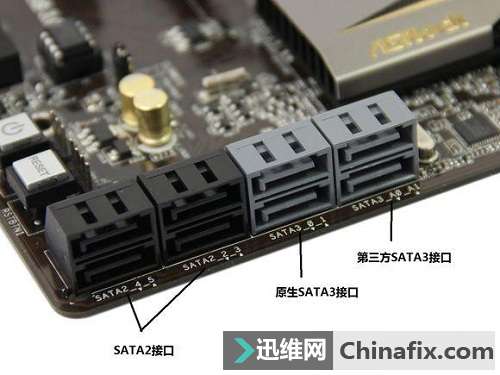

  二、没有SATA3.0接口,主板仅提供SATA2.0接口
  对于一些老台式电脑与笔记本来说,仅提供了SATA2.0接口,并没有SATA3.0接口,更别提更先进的M.2固态硬盘接口了。虽然SSD能同时兼容SATA2.0和3.0,不过固态硬盘使用SATA2.0接口,同样无法发挥SSD最佳性能。
电脑升级SSD的四大注意事项 图3
  SATA2.0接口最高仅支持300M/S的速度,虽然这样的接口升级SSD,速度会比机械硬盘好。但鉴于目前的固态硬盘速度基本都达到了500M/s水平,这意味着仅有SATA2.0接口的老电脑升级SSD,也无法完全发挥应有的水平。
  老电脑升级固态硬盘注意事项二:查看电脑主板是否配备SATA3.0接口
  因此,老电脑升级SSD前,也要查看下电脑主板是否配备SATA3.0接口。如果没有配备新接口,非要升级SSD,提升一些性能的话,建议买价格便宜一些,速度相对较慢的SSD,因为再快,主板支持不了也是浪费。

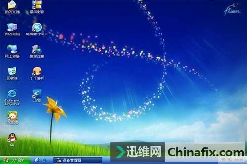

  三、依旧是使用的XP系统
  虽然Windows系统已经到了Win10时代,不过依旧有大量用户坚守经典的老XP阵营。但由于Windows XP系统不支持Trim,在对SSD进行写入时会事先进行擦除操作,长时间如此反复的操作会导致SSD出现大幅度掉速或顿卡现象,不仅容易越用越卡,还会影响固态硬盘的寿命,因此在使用SSD的电脑中,必须抛弃已经被淘汰的XP系统,最佳需要Win7以上系统版本。
电脑升级SSD的四大注意事项 图4
  老电脑升级固态硬盘注意事项三:升级Win7或更高版本系统
  当然,也可以通过一些工具强制XP支持Trim,但即便是可行,复杂的操作也会显得有些折腾,不如升级Win7/8/10来的方便。
