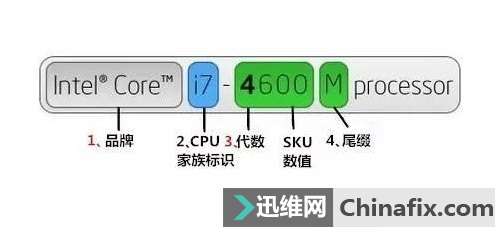

  酷睿Core系列处理器命名规则
笔记本CPU命名规则 图2
  1、品牌
  intel®Core?(英特尔®酷睿?)为家族品牌。
  2、CPU家族标识
  i7为CPU家族标识,酷睿Core系列分别有i3、i5、i7 分属低中高端三个系列定位。

  3、代数
  4为CPU代数,至今已发展至第七代,每一代架构都不同,工艺也会有所差异。

  4、产品尾缀
  M属于产品线尾缀,意为移动标压。
  Intel在台式主机和笔记本领域处理器型号非常多,其中型号后缀也较为复杂,常见的笔记本处理器后缀有Y、U、M、MQ、H、HQ、K等。
