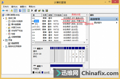

擦亮双眼 认识系统分区和启动分区
  根据微软帮助文档的解释,系统分区是指包含加载Windows所需的硬件特定文件的分区,启动分区则是指包含Windows操作系统及其支持文件的分区,系统分区可以(但不是必须)与启动分区相同。
  简单地说,系统分区就是保存引导文件的分区(也叫引导分区),启动分区则是Windows目录所在的分区。比如对于传统BIOS启动的Windows 8系统,如果系统是由C:\bootmgr文件引导,因为引导文件和Windows目录都在C盘,所以此时系统分区和启动分区是同一个分区即C盘。
传统BIOS启动Windows 8系统分区和启动分区是同一分区
  对于UEFI启动的系统,由于UEFI启动分区是FAT格式,而Windows目录所在分区则为NTFS格式,所以此时系统分区和启动分区不是同一个分区。这里系统分区状态显示为“EFI 系统分区”的FAT分区,启动分区表则为C盘。
UEFI启动系统,系统分区和启动分区不是同一个分区

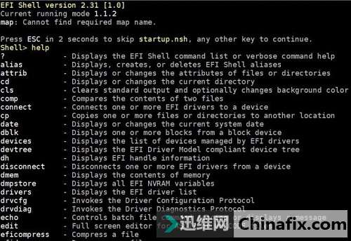

  因为系统分区保存的是Windows的引导文件,因此一旦受损就会导致系统无法启动。最常见的故障是由于我们错误的对系统启动文件进行了编辑,导致系统无法启动,比如编辑BCD文件导致启动配置出错,或者误删EFI分区导致系统引导文件丢失。这类故障大多会在系统的引导阶段出现,因为引导文件丢失,电脑大多会直接进入EFI Shell界面。
无法引导会直接进入EFI Shell界面

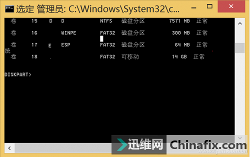

  既然是引导文件丢失,因此解决方案自然是重建引导。对于Windows 8系统可以直接使用系统自带的bcdboot命令修复引导。因为当前系统已经无法进入,因此首先要准备一个Win8PE(支持UEFI启动)启动盘,使用启动盘启动到PE系统后启动其中的命令提示符组件,然后在其中输入下列的命令修复:
  Diskpart
  List volume
  bcdboot d:\windows /s e: /f UEFI
  命令解释:d:\windows这里表示原来启动分区(即原来C盘),在Win8PE中加载的盘符为D:,e:则为FAT格式的EFI系统分区(如果删除这个分区请重建后再执行上述命令)。具体盘符请根据自己电脑实际分区选择,执行上述命令后会自动重建默认的UEFI引导,重启后即可修复。

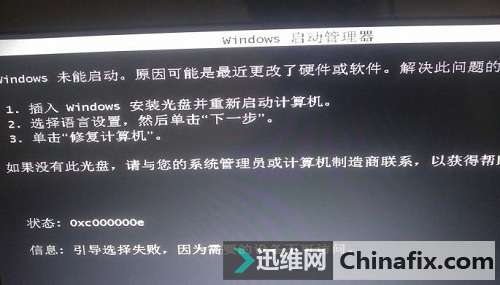

  由于启动分区保存的是系统重要文件,启动分区如果出现故障一般只是表现为系统无法进入,但是不会影响系统的引导,故障表现一般是成功加载启动菜单后提示找不到指定文件或者设备,原因大多数是由于系统文件损坏或丢失引起的。
启动分区故障会提示找不到指定文件或者设备
  因为系统还可以引导,Windows 8已经自带很多修复工具。因此我们可以尝试使用这些工具进行修复。
  如果之前已经做过系统还原,那么可以在开机后按F8进入高级启动,接着依次点击“疑难解答→高级选项→系统还原”,这样可以在WinRE模式下启动系统还原组件,然后按提示选择创建的还原点进行恢复即可。
  如果之前没有创建过系统还原点,还可以在高级选项里进行系统重置或者重装以解决启动分区的故障,不过这个操作需要Windows 8.1安装文件的支持,并且需要在系统正常的时候做好备份才能使用。

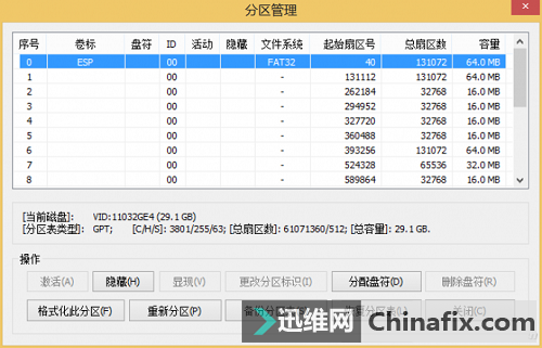

  对于UEFI启动的电脑,系统分区是FAT格式,而且只要其中有引导文件即可用来引导系统。因此我们可以使用Windows 8.1磁盘管理组件预先在本地硬盘规划出一个FAT分区(大小1GB足够),然后到http://suo.im/ro1ep下载“bootice.exe”,启动程序后点击“分区管理”,然后在打开的窗口选中卷标为“ESP”的分区,点击“分配盘符”即可访问EFI分区。
为EFI分区分配盘符
  假设分配的盘符是f:,自建FAT分区盘符是e:,启动命令提示符后输入“copy f:\efi e:\”,这样以后如果F盘无法引导即可使用E盘来引导Windows 8了。bios分离工具专题:https://www.jdwx.cn/zt/7539-1.html
