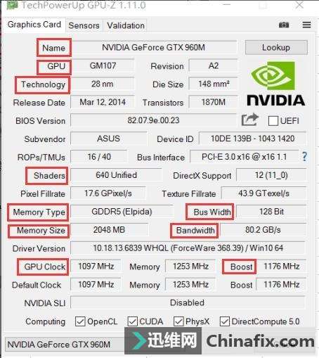

  二、显卡参数检测
  使用GPU-Z可检测显卡具体参数信息(CPU-Z属于较为常用权威的显卡检测软件,市面上大多数显卡都能识别)
笔记本显卡 图3
  我们一般需要注意的参数:
  Name(显卡名称):显卡的名称型号

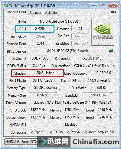

  GPU(核心代号):核心代号就是指显卡的显示核心(GPU)的开发代号。而所谓开发代号就是显示芯片制造商为了便于显示芯片在设计、生产、销售方面的管理和驱动架构的统一而对一个系列的显示芯片给出的相应的基本的代号。不同的显示芯片都有相应的开发代号。
笔记本显卡 图4
  Technology(工艺):显卡晶体管排序密度。越小越好。
  Shaders(流处理器数量):它的作用就是处理由CPU传输过来的数据,处理后转化为显示器可以辨识的数字信号,流处理器多少对显卡性能有决定性作用,可以说高中低端的显卡除了核心不同外最主要的差别就在于流处理器数量,但是有一点要注意,就是NV和AMD的显卡流处理器数量不具有可比性,他们两家的显卡核心架构不同,不能通过比较流处理器多少来看性能。同一代的显卡,可以用SP数量差距来大概估算性能的差别。
笔记本显卡 图5
  Memory Type(显存类型):显存是主板上显卡上的关键核心部件之一,它的优劣和容量大小会直接关系到显卡的最终性能表现。可以说显示芯片决定了显卡所能提供的功能和其基本性能,而显卡性能的发挥则很大程度上取决于显存。无论显示芯片的性能如何出众,最终其性能都要通过配套的显存来发挥。

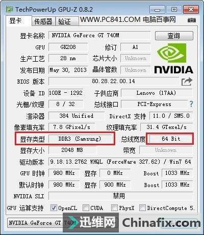

笔记本显卡 图6
  Bus Width(位宽):显卡位宽指的是显存位宽,即显存在一个时钟周期内所能传送数据的位数,位数越大则瞬间所能传输的数据量越大,这是显存的重要参数之一。常见的显卡位宽分别是有32Bit 64Bit 128Bit 192Bit 256Bit这几种,相对来说数值越大越好,传输的数据量越大。
  Memory Size(显存容量):显存也被叫做显示内存、帧缓存,它是用来存储显示芯片处理过或者即将读取的渲染数据。显存容量的大小决定着显存临时存储数据的能力,在一定程度上也会影响显卡的性能。常见的显存容量分别是有512M 1GB 2GB 3GB 6GB 8GB,可以根据自身需求选择合适的显存容量,一般日常的设计 游戏需求情况下,4GB显存容量是可以满足的了。
笔记本显卡 图7
  Bandwidth(带宽):是指图形芯片与显存之间一次可读入的数据传输量,其计算公式为:显存带宽=工作频率×显存位宽/8。 显卡的位宽很重要,决定了带宽。
  GPU Clock(显卡频率):核心频率是指显示核心的工作频率,其工作频率在一定程度上可以反映出显示核心的性能,但显卡的性能是由核心频率、显存、像素管线、像素填充率等等多方面的情况所决定的,因此在显示核心不同的情况下,核心频率高并不代表此显卡性能强劲。
笔记本显卡 图8
  Boost(可通俗理解为睿频频率):睿频是指当启动一个运行程序后,显卡会自动加速到合适的频率,而原来的运行速度会提升 10%~20% 以保证程序流畅运行的一种技术,和处理器上的睿频原来大致相同
