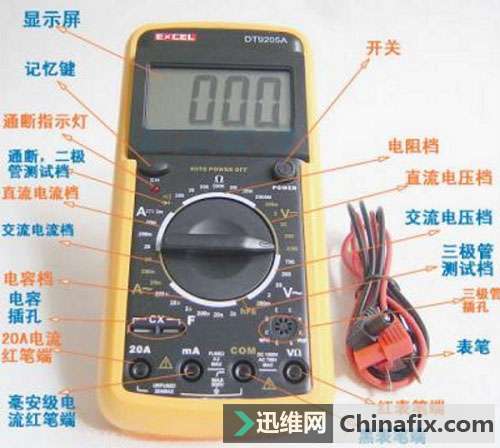

  1、用仪器(万用表)测量,这种方法当然是最准确的,但是很多朋友手上都没有这种设备。

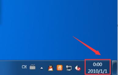

  2、你也可以通过观察法来判断电池是否已经没电,观察电脑系统时间的变化,如果开机都显示00:00那就是电池没电了。
怎么判断主板电池电量 图3
  例如:你设置好电脑时间后,只要不把电源拔掉,电脑时间一直显示是正确的,但是切断电源后电脑时间就归零。这种情况就可以断定是主板电池没电了。
  再比如:电脑时间设置好后一点击确定,时间就又退回去了;或者设置好电脑时间后过上一阵子或者重启电脑后时间就不对了。这种情况一般都不能说明是主板电池没电了,遇到这样的情况应该考虑是否系统中病毒或者软件之间有冲突。

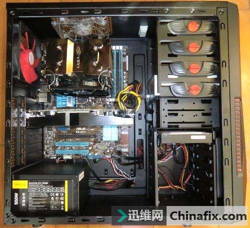

  借助螺丝刀,将机箱的一侧盖板打开,将机箱平放。有些机箱是卡子卡的,要注意观察。
怎么判断主板电池电量 图4

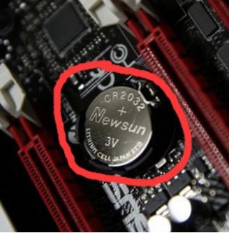

  找到纽扣电池,就像名称,该电池如纽扣大小。如下图,红色的范围内的就是纽扣电池。
怎么判断主板电池电量 图5

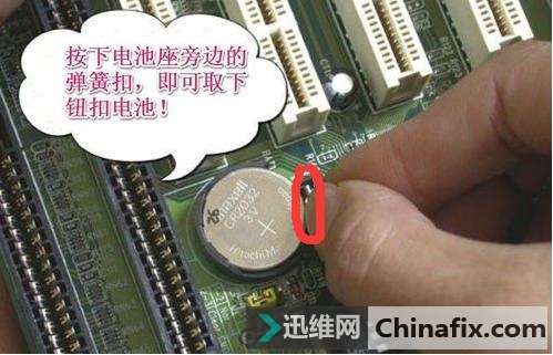

  轻压下图红圈范围内的卡子,向外向下轻压,纽扣电池就会弹出。我们就能取出纽扣电池并更换了。
怎么判断主板电池电量 图6
