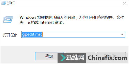

  如果你电脑的系统是Windows专业版(WinXP~Win10都通用),用Win+R打开“运行”对话框,输入“gpedit.msc”打开组策略。

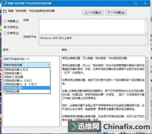

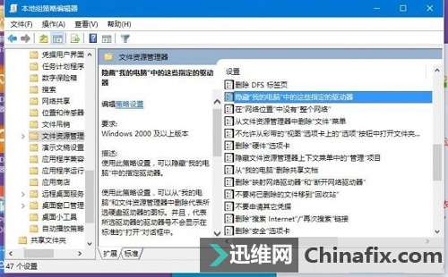

  在窗口左侧的“本地计算机策略”中依次选中“用户配置→管理模板→Windows组件→文件资源管理器”。
  右侧窗口中找到“隐藏‘我的电脑’中的这些指定的驱动器”策略,双击它进入设置窗口并将该策略设定在“已启用”状态,并从“选择下列组合中的一个”中选择“只限制x驱动器”,最后点击确定即可。反正就是你想隐藏哪个盘,就选择哪个盘。

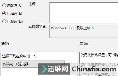

  比如选择的是仅限制D驱动器,用于隐藏D盘。
  这种隐藏的好处是别人看不到这个盘符,但我们自己却能在资源管理器中输入“D:”打开这个被隐藏的分区,不会影响到日常的使用。

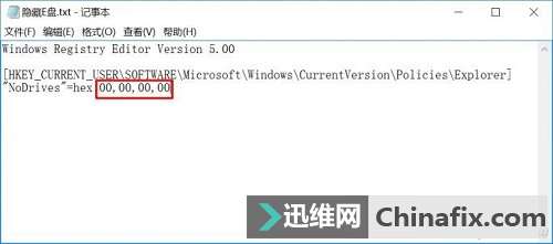

  如果你的系统是家庭版没有组策略功能,我们可通过注册表的形式实现对硬盘指定分区的隐藏。方法同样很简单,在桌面新建一个文本文档,将以下文字直接复制其中。
  Windows Registry Editor Version 5.00
  [HKEY_CURRENT_USER\SOFTWARE\Microsoft\Windows\CurrentVersion\Policies\Explorer]
  "NoDrives"=hex:00,00,00,00
  注意,以上每一行代码都是用回车分行的哦,不是连在一起的。

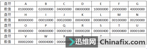

  接下来,我们需要针对想隐藏的硬盘分区,修改“00,00,00,00”对应的字符位置。比如,要隐藏C盘就改为“04,00,00,00”,隐藏D盘就改为(08,00,00,00)。关于盘符对应的二进制编码请见下图。

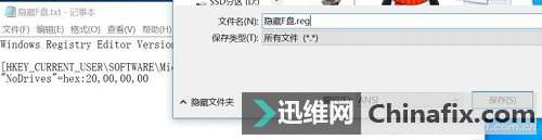

  比如小编这次想隐藏F盘,只要将二进制编码改为“20,00,00,00”,然后将这个文本文档另存为“隐藏F盘.reg”,文件类型记得选“所有文件”。
  保存后双击隐藏F盘.reg将信息导入注册表,重启之后你就会发现F盘不见了。
