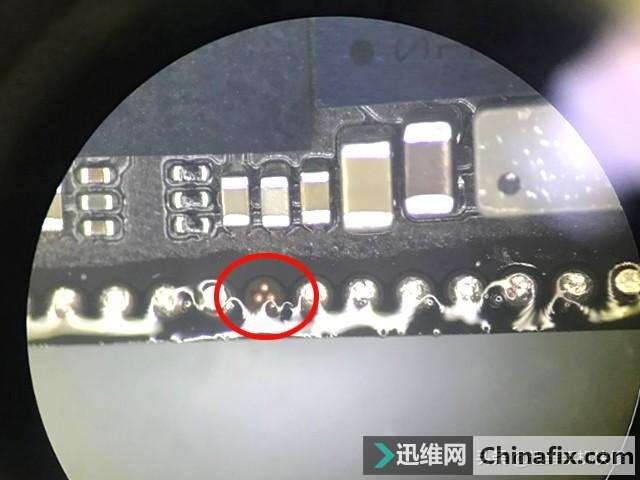

    收到头条粉丝收到其他维修同行的一台iPhone Xs Max,故障描述说手机有时触摸不了,打电话无听筒无送话、有时有都是杂音。
【维修过程】

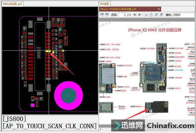

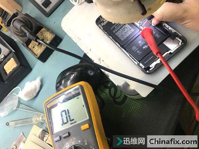

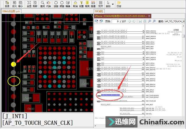

接到手机后,首先功能测试,开机触摸不了,按下主板就可以触摸,触摸不了的时候,测量触摸座子J5800发现有一路没有对地阻值。
打开鑫智造,查看点位图、元件标注图:

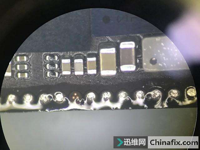

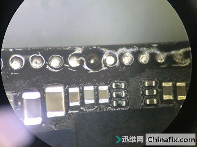

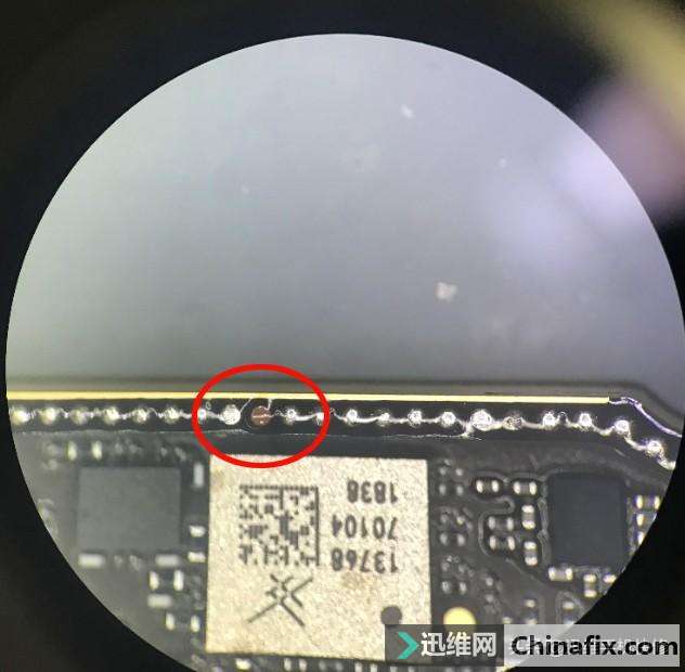

拆下主板,分层主板,发现主板有掉点。

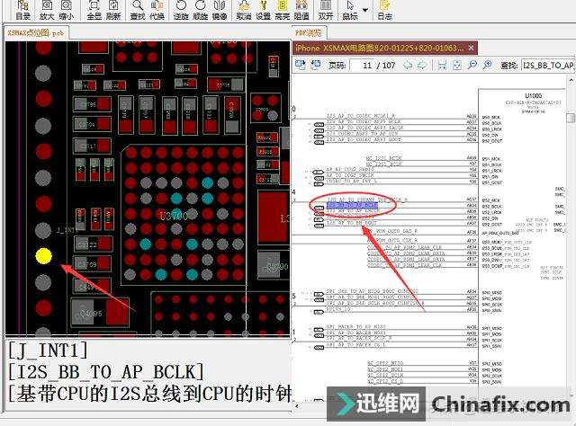

此信号是基带CPU的I2S总线到CPU的时钟信号,就是造成打电话无听筒无送话。
此信号的上面的焊点就是触摸的时钟信号,怪不得触摸不了时候,没有对地阻值,可能是虚焊了。
掉点的地方,直接刮开,补点。

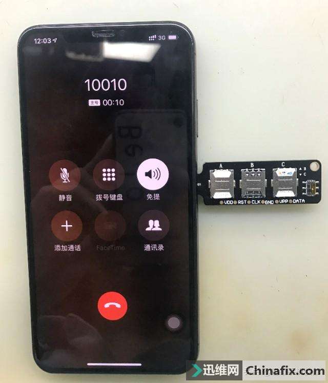

贴合起来装机测试。测试触摸恢复正常,打电话听筒和送话恢复正常,功能正常,维修到此结束。
此故障应该是摔机主板虚焊,焊盘掉点造成的问题。
