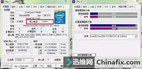

  1、CPU-Z查看CPU工作电压
  CPU体质主要就是查看CPU工作电压,然后对比选择一款最低CPU工作电压。而查看CPU电压方法有不少,比如借助第三方软件,例如CPU-Z,如下图所示:
CPU-Z查看CPU核心工作电压    2、通过主板BIOS查看CPU电压

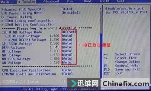

  开机后按DEL键进入主板BIOS设置,接着在CPU频率与电压设置信息中,就可以看到CPU工作电压了,默认工作电压是自动调整的,如下图所示:
BIOS看CPU体质方法    如何查看自己电脑CPU的稳定工作电压?
  方法是:开机启动后进入BIOS里,然后设定频率和电压,运行一定时间的后,测试稳定的烤机软件没有异常的情况出现,该电压即为稳定电压。大家可以通过多次升降电压找到最低的稳定电压,这块CPU的体质也就基本可以确定了。

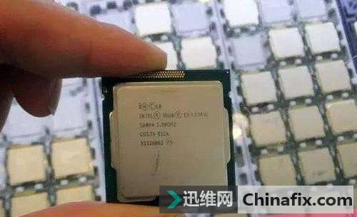

散片CPU

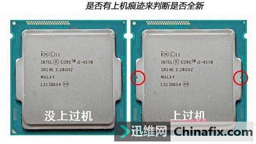

  目前市面上售的散片CPU,通常是没有包装的,有店铺提供免费一年保修(盒装提供官方三年质保)。由于散装CPU没有包装,随时可以安装到主板上,所以也无法保证你购买的散片CPU是否进行过体质挑选(有的可以通过散片CPU使用痕迹判断有没拷过机,如下图),因此购买散片CPU也是有这种风险的,因此找好店铺很重要。
简单判断散片CPU有没上过机方法

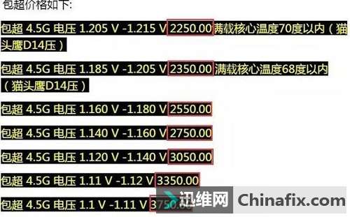

  一般店铺散片CPU目前主要分为两个类型,第一类,出售散片但是不明确标明。消费者若咨询才会进行解答,因为挑体质也确实比较浪费时间,商家也可能觉得麻烦干脆就放弃挑选直接全部散片出售了。
  第二类就是明确表示有出售的,不多的原因还是因为销量较少,挑选了N颗才出售一颗,出点问题更影响信誉等,因此现在直接出售的卖家也比较少了。
  包超频i7-4790K一般选择的是一些优质CPU体质,不过价格普遍很贵,买的人比较少。
