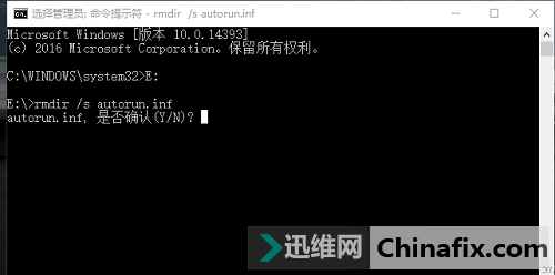

  如果用以上两种方式删除不掉,那就证明它们已经被系统认成了系统文件,需要更为强力的方法了。启动管理员模式的命里提示符,输入X:后回车(X代表U盘盘符),随后输入rmdir /s autorun.inf就能将其干掉。病毒已经蔓延到电脑中,请将下面这些命令做成批处理文件:

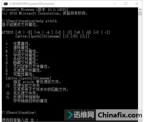

  @echo off attrib -s -h -r -a /s /d
  运行后等待一段时间,让被防病毒软件干掉病毒之后的U盘文件恢复原有的属性。
  再和大家多说几句,虽然“attrib”这个命令日常很少接触,但它能够更改文件属性的特点可以很好的在批量工作中起到极为高效的处理效果。主要用法只要在命令提示符中输入help attrib就能看到详细解说,使用时“+”代表增加、“-”代表去除。
  上面那个批处理解起来就是去除U盘文件的系统、隐藏、存档属性,让我们可以看到它们,并进行读写、复制等操作。
