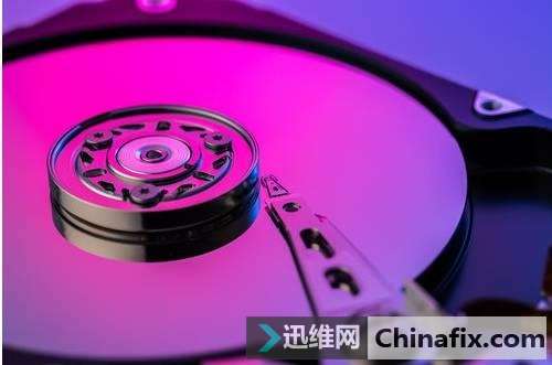

  一、震动是最大的威胁
  很多朋友都知道机械硬盘在运行中的时候不能震动;但是并不知道其中的原因。其实机械硬盘严格来说也算是机械产品,内部的构造是非常精密的。而磁头离每分钟数千转的盘片表面只有几微米的高度,如果一旦受到剧烈真的震动时是会出现读写异常,时间久了以后会造成盘片磁头在物理性方面的损伤,后果那是相当严重的。一般对笔记本处置比较随意的朋友随着时间的推移相信你们可能会吃到类似的苦头。
电脑硬盘的保养和维护技巧 图2
  当然硬盘不工作的时候还是经得起碰撞的,这点无需担心。但是如果硬盘出于工作状态受到震动就会非常危险。

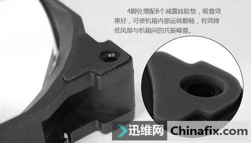

  二、要注意共振现象
  这个现象主要PC用户需要更加注意;在机械硬盘工作的时候,因为是处在一个稳定的旋转状态的,在有规律的转动时可能会与PC机箱的散热风扇们处在一个共振。如果是较早的老风扇可能这个问题造成的影响会多一点。虽然振幅较小。但是常年累月下来依然对硬盘有着不小的伤害。
电脑硬盘的保养和维护技巧 图3
  早先这个问题造成老硬盘损坏的情况比较常见,但目前的散热风扇一般都有硅胶垫能最大程度的减少这个问题的发生。不过,如果是老主机的话,依然要注意这个问题。建议大家进行观察一下,如果发现此类问题可以添加橡胶垫来避免这个情况的发生。

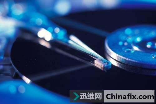

  三、高温带来的威胁
  为什么现在主流的机械硬盘转速还是7200转呢?其实没有更大的提升原因跟硬盘发热是息息相关,当然硬盘本身的发热问题只能由厂商去解决;但是大家仍然要注意到硬盘在使用中的环境,所以机箱内部的风道是非常重要的。需要注意以下几个地方:
  1、如果你有多块硬盘的话需要注意上下空间是否足够
  如果在拷贝大文件时硬盘会持续发热而热量是通过两面来进行分散的。所以尽量要给两块或以上的硬盘留出必要的空间来。如果空间不够最好的还是不要“强行安装”。因为强行添加这样会不利于多块硬盘之间的散热,买个硬盘托架也是不错的选择。
  2、机箱的散热风道要讲究
  很多情况下,机箱里面的热量如果得不到有效的排除的话,那么所有PC配件的温度都会随之而升,自然也包括硬盘了。所以机箱的风道设计不能忽视,良好的风道设计会有效地降低机箱内部的温度,从而也让硬盘的热量得到有效的散失。
  3、一些准备装机的朋友对于散热的问题,其实并不是风扇越多越好,因为安装更多的风扇不但可能不利于散热,还可能会干扰风道,造成散热不畅。所以需要注意的进风、后部和顶部的放置。
