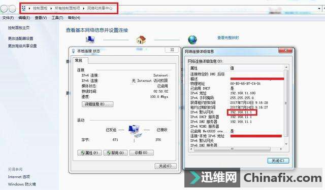

电脑上设置(截图是win7china.com系统):
  1、在控制面板-所有控制面板选项-网络和共享中心找到路由器网关(还有一个方式直接点击电脑右下角的显示器图标直接进入);
  2、在浏览器中输入192.168.11.1(这是以小编的路由器为例子,其实大部分路由器默认是192.168.1.1或者192.168.0.1)

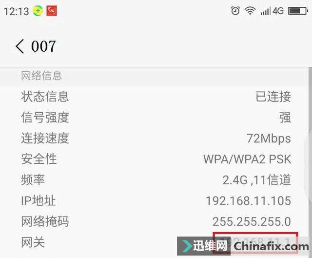

  1、手机连接无线WiFi,点击已经连接的无线WiFi,查看网关(手机不一样,查看方式也不一样)
  2、用手机浏览器输入192.168.11.1(还是以小编的为例子);

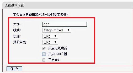

  第二步:进入路由器后点击无线设置或无线安全设置等(不一样品牌名称也不一样)
  1、设置SSID名称(也就是无线WiFi的名字),也可以不修改,只要你能记住就可以,密码还是原来的密码
  2、SSID广播处仅用或者对勾去掉
  3、选择保存(一定要记住你设置的SSID名字,不然用手机就无法连接)

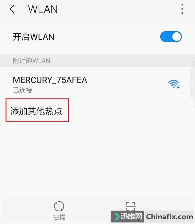

  第三步:手机上打开无线WiFi搜索不到原来的无线WiFi了,怎们办呢?
  1、在手机无线WiFi里面找到“添加网络”(手机不一样显示添加网络位置不一样),如下图

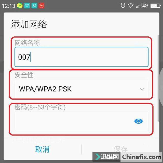

  2、网络名称里面:手动输入你设置的无线WiFi名字
  安全性:选择WPA/WPA2 PSK
  密码:输入你设置的无线WiFi密码,这样就是把隐藏的无线WiFi给连接上了,第一次连接比较麻烦,以后可以自动连接。
