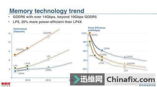

LPDDR4X要来了
  如今中低端手机多以LPDDR3内存为主,高端新品则都已升级到了LPDDR4。和LPDDR3相比,LPDDR4可以实现更高的运行频率,轻松达到1866MHz,而且运行电压也降低到了1.1V,在功能和处理速度提高的同时,反而可以带来40%的节电量。
  最新的LPDDR4X属于LPDDR5之前的过渡技术,它的理论最带宽可从LPDDR4的3733Mbps提高到4266Mbps,工作电压最低可到0.6V。和通道数一样,内存规格和频率对性能的增益效果也是有限的,远没有CPU主频的提升那么明显。

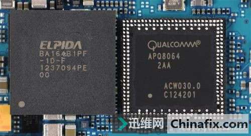

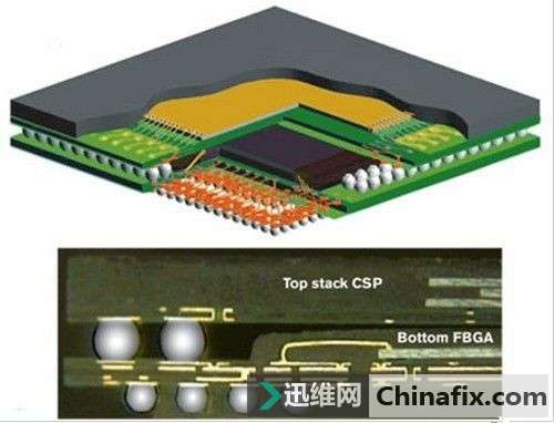

  手机的身板很小,它的内部空间可谓寸土寸金。为了节省出更多的空间来安置更大的电池,PoP(Package on Package,又称Missionary PositionPackage on Package),翻译过来就是元件堆叠装配技术。
  手机内存的最大特色就是支持PoP,所以它就有机会和处理器芯片封装(叠放)在一起。这样做的好处有两点:第一是两个部件合二为一,减少了电路板上的空间占用,让电路板可以缩小,腾出空间用于放置电池。
  第二则是处理器需要通过金属引线频繁访问内存,叠放可以使得引线的长度最短,从而降低线路噪音、访问延迟、电力损耗。
  如今绝大多数手机都采用了PoP的方式,让处理器和内存芯片玩起了叠罗汉的游戏,而且大都是处理器在下,内存在上。
  理论上PoP封装的内存和处理器芯片可以通过热风枪将中间衔接的锡吹软,再用镊子钳将它们分离开来。
