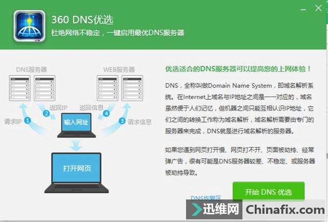

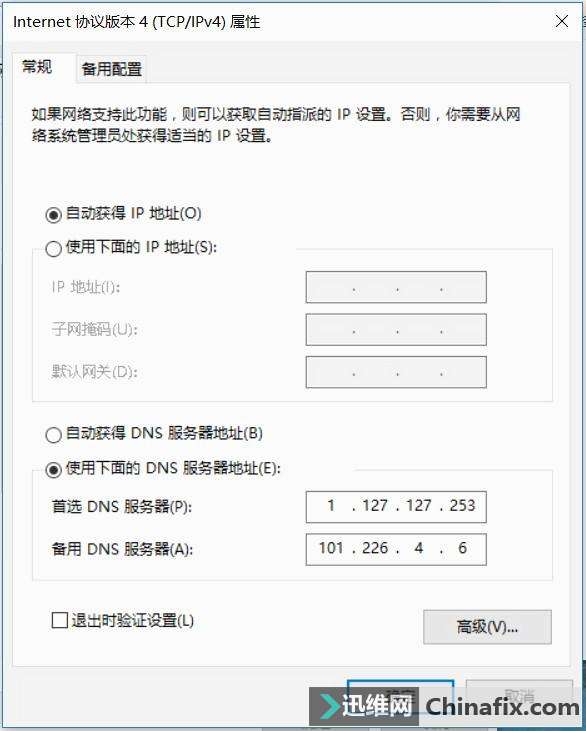

第二个方式:更换DNS服务器地址
  DNS服务器对于“网速”有一定的影响。它就像一个处理站一样,例如你在浏览器输入www.baidu.com百度的网址,此时请求就会传输到DNS服务器,DNS服务器将选择最快一个节点,将网址www.baidu.com 变成了百度的IP地址并进行了访问。因此DNS地址会影响到我们打开网页的速度。所以,打开网页非常缓慢时,就是DNS的问题了。这里推荐几个DNS服务器地址。
DNS pod:
首选:119.29.29.29
备选:182.254.116.116
114DNS:
首选:114.114.114.114
备选:114.114.114.115
阿里云DNS:
首选:223.5.5.5
备选:223.6.6.6
百度DNS:
180.76.76.76
  设置可能会比较复杂,建议用“360安全卫士”或“电脑管家”软件自带的一键设置功能!

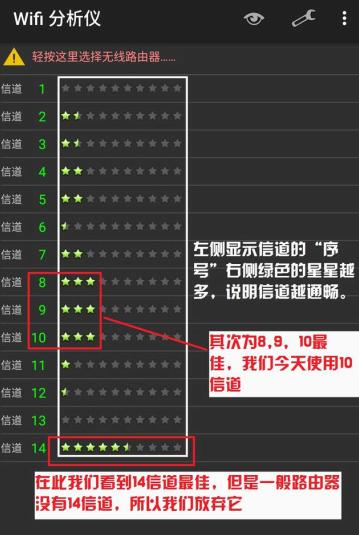

第三个方式:更改无线信道
  无线信道在国内路由器里共有13个,由数字1至13排列。在信道里传输的是传输网络的电磁波,当家中的WIFI信道和邻居家的信道运用的是一条时,电磁波就都在一条信道传输了,网速一定就慢了下来,甚至会瘫痪。所以检查出一条适合你的WIFI信道来运用是一个很好的选择,这可以大大减少掉线的几率。首先,在使用商店里下载“WIFI分析仪”软件。然后安装完成后,打开手机的WIFI功能,点击右上角的“眼睛”图标,选择“信道评级”进入,右侧的星星。绿色的越多,则证明信道的质量最好。就选择那一个信道来运用。

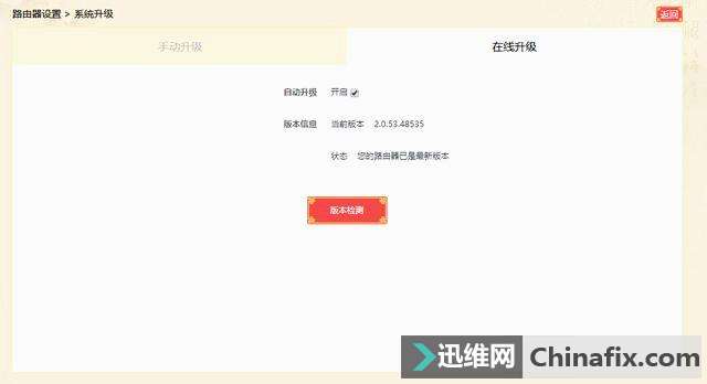

第四个方式:更新路由器的固件
  路由器固件系统的更新,会使我们的路由器发挥出更好的性能,所以定期检查固件版本并更新是很有必要的。

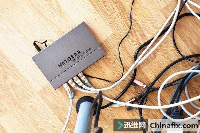

第五个方式:路由器的摆放
  一般来说路由器的摆放是在不影响走线的基础上,建议大家放置在:远离金属阻挡、减少墙壁阻挡,避免靠近墙角的位置。
