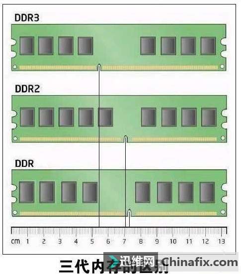

  一、每一代内存的缺口处位置都不同:
  从外观上分辨DDR、DDR2、DDR3以及DDR4内存方法:
  1、DDR1代内存(淘汰了)
  2、DDR2代内存(停产了,有一小部分电脑还在用。)
  3、DDR3代内存(快停产了,但大部分电脑在用。)

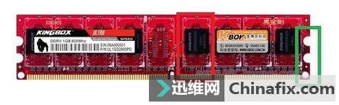

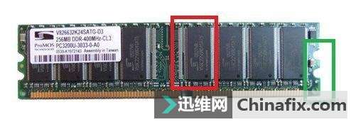

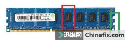

  二、快速辨别方法:
  (1)红色方框的内存芯片,DDR1代是大片,DDR2和DDR3是小片。
  (2)绿色方框的内存卡口,DDR1和DDR2是圆口的,DDR3是方口的。
  总结:
  DDR1=大片+圆口;DDR2=小片+圆口;DDR3=小片+方口。

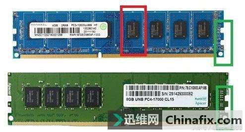

  三、DDR4内存怎么分辨?
  如下图中,蓝色内存的是DDR3,绿色内存的是DDR4,特征都是小片+方口,但是,从有贴纸的面看,DDR3的缺口在左边,DDR4的缺口在右边,此外DDR4与历代的内存最大的不同是,DDR4将内存金手指设计为中间稍突出、边缘收矮的形状。这样的设计既可以保证DDR4内存的金手指和内存插槽触点有足够的接触面,信号传输确保信号稳定的同时,让中间凸起的部分和内存插槽产生足够的摩擦力稳定内存。
