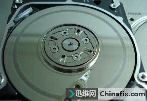

  正常的硬盘图片:
硬盘盘片划伤 图2

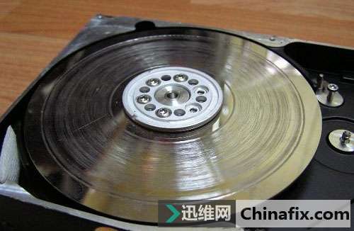

  盘片划伤的硬盘图片:
硬盘盘片划伤 图3

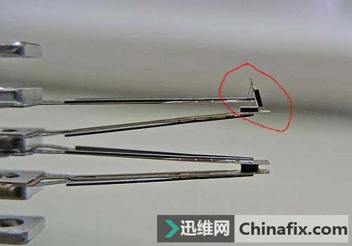

  下图标注的是一个损坏的磁头:
硬盘盘片划伤 图4

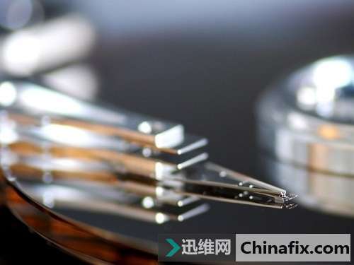

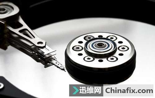

  下图硬盘在高速旋转,磁头在读取硬盘盘片上的数据:
硬盘盘片划伤 图5

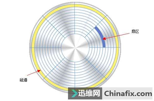

  盘片的存储是连续的,即CHS三维模式,可以理解为盘片上有N多个同心圆,有点像箭靶的形状,存储方式暂且无法清晰表述,简单说,如果划伤的轨迹是同心圆状的还好些,如果是由主轴向盘片外径方向划伤的(如图7),则很难处理。
  为什么说圆圈样的划伤和半径线装的划伤一个容易些一个难些。我们还是把硬盘的数据存储理解成无数个同心圆,如果是前者,假设划伤的是一圈(只是假设),那么损伤的数据只是这一个同心圆,如果是半径状的,则所有在这个半径线涉及的的同心圆的数据全部遭到破坏。如果这个线等同于盘片半径长度,那么这张盘面上所有数据都遭到破坏。
