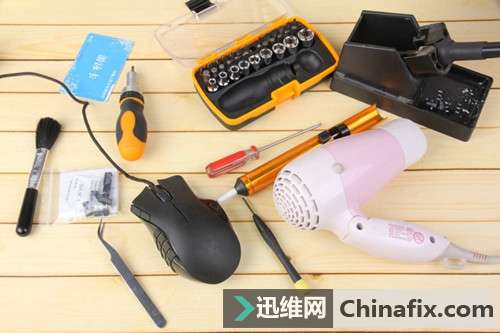

      本次维修的雷蛇那伽梵蛇游戏鼠标是网友在2010年所购买的,经过多年使用后,出现了游戏鼠标所不可避免的双击问题。在这个新版本开荒期,鼠标出现问题简直是无法忍受的,所以我们抓紧时间为其进行抢修,也希望其他使用那伽梵蛇鼠标的玩家,看到本文后也能够自己动手为鼠标更换微动,使其重焕新生。
在鼠标表面喷涂75%浓度医用酒精对鼠标进行擦拭
  经过多年的使用,这只那伽梵蛇游戏鼠标表面已经出现了严重的磨损现象,表面还挂着一层粘糊糊的污渍。所以在拆解之前,我们需要先使用浓度为75%的医用酒精对鼠标表面进行清理(切勿使用无水酒精,容易导致鼠标表面类肤涂层起皱脱落)。虽然鼠标表面的划痕无法去除,但至少摸上去没有那种讨厌的粘糊糊的感觉。

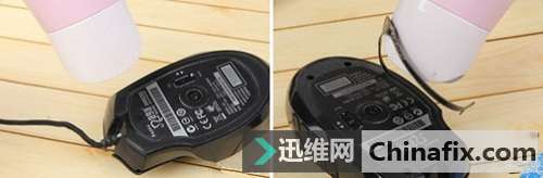

     表面污渍清理完毕后,接下来需要对鼠标进行拆解,不过那伽梵蛇游戏鼠标所使用的脚垫比较让人头痛,一大圈脚垫覆盖了底盘的整个外缘,揭脚垫时稍不小心就可能导致脚垫变形,再次贴回后鼠标脚垫会出现不平整的现象,建议玩家在为那伽梵蛇游戏鼠标更换微动前,提前购买好备用脚垫,以免脚垫变形后重新贴回影响使用手感。

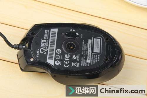

使用电吹风对脚垫进行加热 局部加热后马上将其揭开再对下一个位置加热
  由于网友并未购买替换脚垫,所以我们就得在揭脚垫的过程中尽量避免变形。使用电吹风对脚垫一端进行加热,待脚垫表面温度略为烫手时,使用小卡片将加热的一段揭开,揭脚垫时切勿使用蛮力,以免变形。揭开一段后再用电吹风对下一段位置进行加热,多次循环此操作,即可在将鼠标脚垫平整取下。

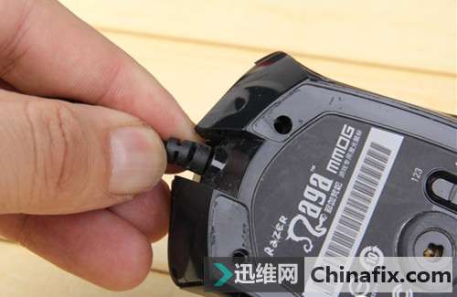

雷蛇那伽梵蛇游戏鼠标底部有四颗螺丝固定
螺丝卸下后 将鼠标线卡向滚轮方向轻轻一提 即可将上盖和底盘分开

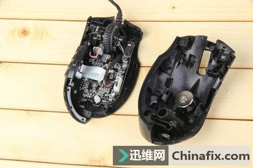

  将脚垫取下后,即可看到那伽梵蛇游戏鼠标底部的四颗固定螺丝,使用小号十字改锥将其螺丝卸下后,用手拿着鼠标线卡位置,稍微向上用力,即可将鼠标上盖和底盘分开。

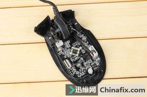

 雷蛇那伽梵蛇游戏鼠标内部比较复杂

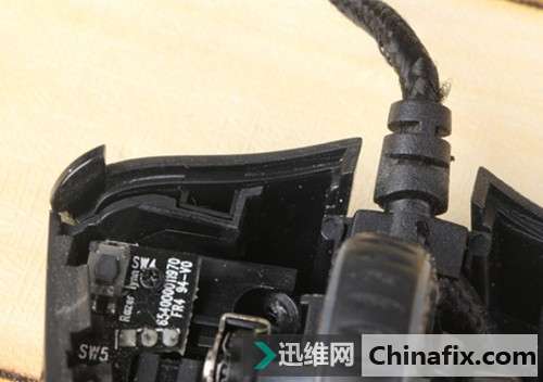

  由于鼠标侧键位置使用单独的电路板并带有背光功能,那伽梵蛇游戏鼠标内部结构比较复杂,左右侧裙被分成两部分独立设计。右侧裙可随上盖一起取下,但左侧裙由于卡扣位置原因,取下要略为麻烦一点。

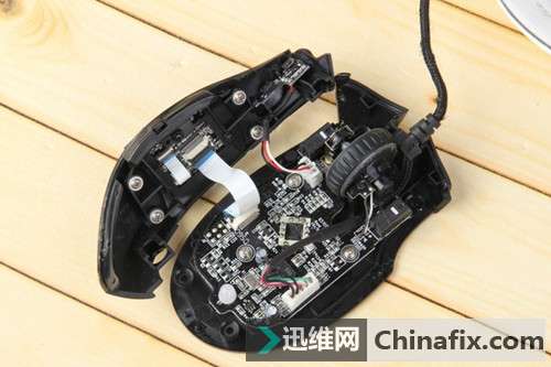

 将那伽梵蛇游戏鼠标左侧裙从后向前拉开 注意上图位置的卡榫
  将鼠标左侧裙从鼠标后方位置撬开,然后一点点向上拉,拆的过程中注意侧裙与鼠标前端结合的卡榫,当鼠标侧裙除前端位置全部与底盘分离后,使用工具略轻微撬一下卡榫,就可以将左侧裙从底盘上取下(如果没取下的话可以用小卡片撬撬,千万别用蛮力)。
连接线太多 拨下时需要注意方法

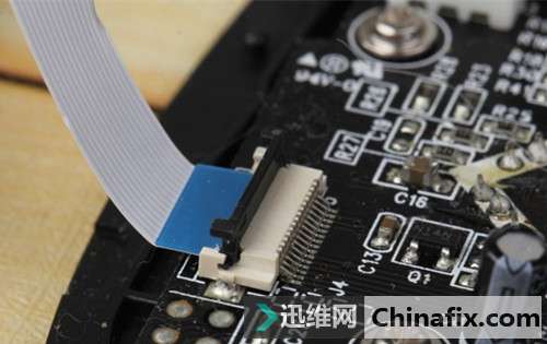

  想要将那伽梵蛇游戏鼠标左侧裙和底盘完全分离,我们还得把侧裙上的连接线拨下。雷蛇那伽梵蛇游戏鼠标左侧裙上有两根连接线与主板相连,一根为软排线,一根为普通的可插拨插座。
雷蛇那伽梵蛇游戏鼠标侧键电路板与底盘之间有两处连接线
 雷蛇那伽梵蛇游戏鼠标侧键排线插座特写
  可拆卸插座比较好处理,直接将插座向上拨起即可,为避免出现连接线从插头内脱落的问题发生,可以使用小尖咀钳夹住插头,然后再向上拨。雷蛇那伽梵蛇游戏鼠标侧键排线插座为上翻式设计,使用指甲将插座黑色部分向上拨开,即可将排线拔出,千万不要在没有挑开黑色部分的情况下用力拨排线。
雷蛇那伽梵蛇游戏鼠标侧裙与底盘完全分离

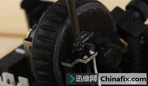

 使用手表起子卸下滚轮电路板固定螺丝
  雷蛇那伽梵蛇游戏鼠标主板使用三颗十字螺丝固定在底盘上,使用普通十字改锥卸下即可。不过要想将电路板从底盘上拆下,我们还需要将滚轮电路板从固定支架上取下。滚轮电路板使用一颗比较小的十字螺丝固定在电路板支架上,需要使用手表起子拆卸,没有手表起子的网友可以使用大改锥很容易将其拧花。

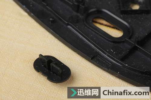

 一定要注意底盘上的这个小零件 千万别弄丢了
  将滚轮电路板固定螺丝和三颗主板固定螺丝卸下后,即可将雷蛇那伽梵蛇游戏鼠标主板从底盘上取下。拆卸的过程千万要注意鼠标底盘上的侧键输出模式切换开关拨卡,由于这个黑色的小东西是依靠主板压紧固定的,当主板取下后其与底盘之间没有任何连接,且非常容易粘附在主板背面的拨块开关上掉落,所以一定要单独收纳好。

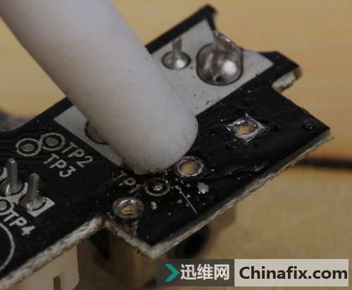

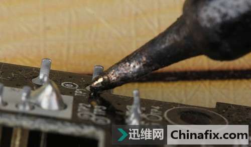

  主板取下手,我们就可以着手为雷蛇那伽梵蛇游戏鼠标更换微动。该环节中电烙铁和吸锡器可以说是必不可少的工具。

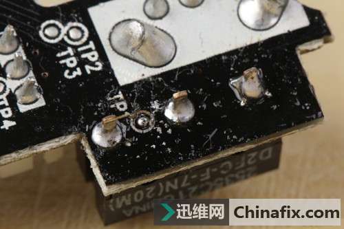

使用电烙铁对微动针脚进行加热 然后用吸锡器吸走焊锡
 焊孔上多余的焊锡一定要使用吸锡器清理干净
  使用电烙铁对微动针脚上的焊锡进行加热,在焊锡处于熔化状态时,快速用吸锡器吸走熔化的焊锡。由于雷蛇那伽梵蛇游戏鼠标针脚上的焊锡较少,烙铁接触面较小不易熔化,我们可以先在针脚上加上一些焊锡,等焊锡熔化后再吸走。微动取下后需要使用吸锡器对焊孔上的余锡进行清理,以方便下一步微动安装,由于雷蛇那伽梵蛇游戏鼠标主板焊孔直径较小,余锡没有清理干净的话会阻碍微动安装。

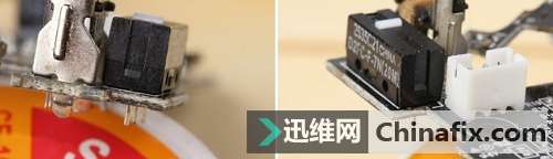

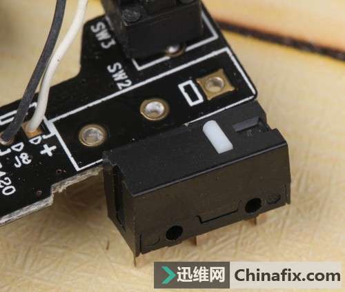

 安装新微动时需要注意触点方向
从微动前后两端观察是否安装到位
  焊孔清理干净后,就可以安装新微动了。安装新微动时,请参照电路板上的标识,不要将微动触点方向装反,否则只能返工重装了。微动安装时一定要确认按压到底,可以从微动前后两端观察其与电路板之间是否存在间隙,以确定微动安装到位。
 微动针脚上锡且少不且多 饱满均匀即可
  微动安装到位后,先用手指用力压住,然后用烙铁稍微挑上一点锡抹在焊盘上进行固定。将前后两个针脚固定后,就可以正式为微动针脚上锡了。微动针脚上锡且少不宜多,只要保证针脚一周能够被焊锡均匀布满即可。
