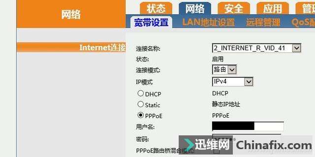

  光猫拨号
  第一种就是光猫直接拨号,现在电信运营商最爱推广的一种方式,安装好光猫后,将拨号的账号、密码填入光猫的PPPoE拨号界面,只要光猫通电就自动拨号上网。家里所有连接光猫的设备,无论有线还是无线,都是时时在线。而且,这种用光猫拨号的方式在以家庭为单位的网络环境中,算得上是一级路由(光猫内置路由功能),这就有一些先天优势。

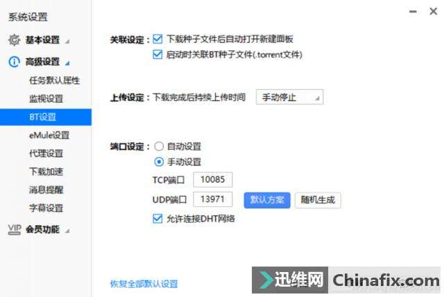

  最重要的一点就是UPNP和端口映射方便,UPNP就是即插即用的意思,这个功能对P2P、一些游戏有非常重要的作用,电脑或者手机的使用请求端口映射,通过UPNP功能就可以自动映射这些端口与外界通信。简单说,迅雷之类的P2P下载和一些网游对这个功能依赖十分大。

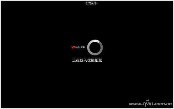

  但是光猫拨号面临的问题也十分显著,第一是流量分配问题,普通光猫这方面能力并不强,这会影响到上网体验。举个栗子,家庭中收到其他维修同行的一台电脑满速P2P下载,另收到其他维修同行的一台手机看在线视频缓冲起来就慢很多,这就是对设备的流量控制能力缺失。

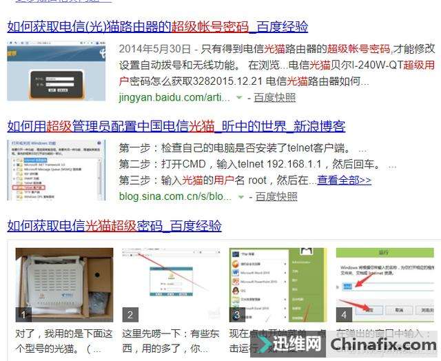

  另一个问题则是关乎到安全问题——直接拨号会导致光猫自身暴露在互联网上,其实本来这没什么,反正光猫都有用户名密码。然而,几乎所有型号的光猫都有统一的超级用户名/密码,而且几乎已经是公开的了,这意味着有可能“有心人”存在潜入你网络的风险。

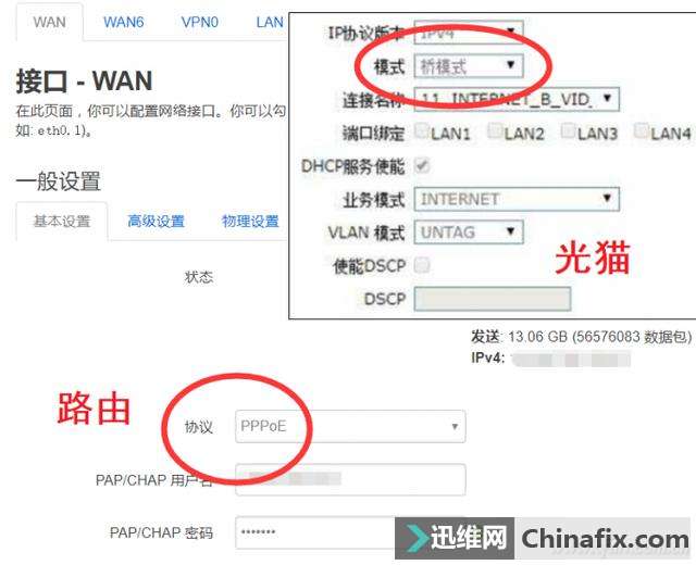

  路由拨号
  相比光猫直接拨号,小编还是强烈推荐用路由拨号。简单说,就是从光猫LAN口连线到路由器的WAN口,运用路由器内置的PPPoE拨号上网(光猫为桥接模式)。相比之下,路由驱动光猫拨号,设置也更丰富,比如UPNP功能一样可以运用,而且还可以避免光猫暴露在网络上(光猫、路由都隐藏起来了)。

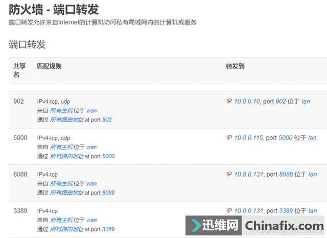

  而像用路由离线下载什么的,端口映射、防火墙之类都可以根据自己要求设置,游戏玩家也可以不用担心网络联机游戏玩家搜不到人(网络层级越多穿透能力越弱,光猫+路由两级网络不会有问题)。

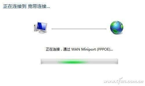

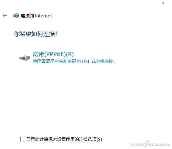

  电脑拨号
  最后就是电脑拨号了,这种方式是最传统的拨号方式,也是基于PPPoE。不过这种方式现在用的非常少,因为家庭网络不仅仅是电脑一个设备运用,手机什么的都需要联网。如果是用电脑拨号上网,还要开无线WiFi共享功能,设置麻烦,运用非常不便。不过这种方式也不是没有优点,路由也好、光猫也罢,拨号上网就是时时在线,有些特殊的情况比如计时宽带的用户,显然电脑拨号上网更合适,毕竟可以自主控制上网时长。
  综合来看,懒人最好的选择自然是光猫拨号,如果你选择这种拨号方式,务必要想办法进光猫运用DMZ功能映射一个内网没有设备的IP地址(获得超级用户密码,部分需要pojie光猫),这样可以避免暴露光猫到互联网上;如果是计时宽带,电脑拨号是最好的选择;最后就是如果可能,运用路由拨号是最理想的,兼顾安全性和联网性能、功能。
