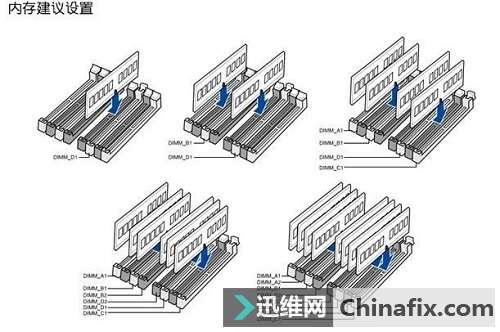

X99主板内存图示
X99主板内存建议设置
  搭建双通道时,建议安装在B1和D1插槽,兼容性最好;插入4根内存条时,建议安装在A1\B1\C1\D1位置,即是插在灰色插槽上,实现两对双通道设置,同时有最佳兼容性;插入6根内存时,建议插在4条灰色插槽和两个黑色插槽上,选择A1\B1\C1\D1\B2\D2插槽可以实现最佳稳定性。

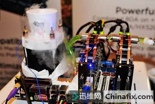

  在每年的台北电脑展上,内存超频总能吸引不少观众驻足。在前面我们提到过内存频率越高性能就越快,所以超频之后能够提升内存速度。对于普通用户,运行在标准频率的时候已经足以满足大多数应用对内存的需求。
  超频也并不是一步到位就可以的,还需要一点点进行频率与电压的调整,很多人会导致系统无法启动。另外,超频的时候就等于让芯片长期工作在100%甚至超过100%负荷的状态,内存损坏也会更快。如果你喜欢折腾可以超频使用,若是想让内存用长点时间,运行在标准频率就好了。基本上给大家介绍了这么多,有顾虑的朋友也可以放心的选择内存了。
