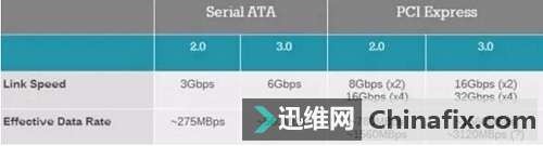

  不同接口的速度统计表:
如何正确选择SSD 图2
  目前主流的SATA 3.0通道的最大传输速度为6Gbps,实际速度最大为560MB/s±,因为目前SATA通道已经无法满足固态硬盘日益增长的读写速度,所以市场上推出了基于PCI-E的SSD。   越来越多的朋友对M.2 SSD的兴趣大增,购买使用和对比之后,几乎都提出了一个疑问:“为什么我的SSD是M.2的,但是速度还是没有XX SSD快呢??”

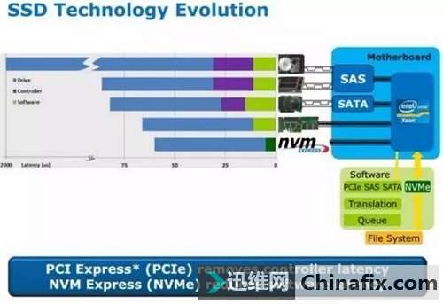

如何正确选择SSD 图3
  这也成为了NVMe协议目前的一个很大优势:低延迟。其实这主要是因为其流线型的存储堆栈,所以NVMe运行时是无需读取寄存器就可以发出命令的。AHCI的每个命令都需要读取4个不可缓存寄存器,从而导致大约2.5μs的额外延迟。
  低延时和良好的并行性的优势就是可以让SSD的随机性能得到大幅度提升,所以在任何队列深度下都能发挥出极佳的速度。   NVMe对固态硬盘的IOPS性能提升很大。因为当初制定AHCI规范时,并行性的想法没有完全加入到规范内,因为主要是利用NCQ功能可以对传输能力进行优化,但是问题来了,接口却并不允许SSD能真正最大限度地发挥其应有的并行性。而且对于移动设备而言,使用NVMe存储设备是可以对电池续行起到很大帮助的。

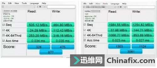

如何正确选择SSD 图4(左为SATA3 SSD,右为PCI-E SSD)
  这是两种固态硬盘速度的变化,大家也看到这两类不同类型的差距,无论是连续读写、还是4K测试,PCI-E固态硬盘都远远领先SATA固态硬盘,综合得分PCI-E固态硬盘高出SATA固态硬盘三倍有余。

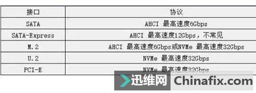

如何正确选择SSD 图5(不同接口固态硬盘协议)
  其实大家可以更多的参考这个表格来进行选择。虽然PCI-E固态硬盘的好处非常多,但是目前来讲真的不是适合每一位朋友的;主要原因还是因为PCI-E固态硬盘会使用更优秀的闪存颗粒和主控;因为要保证良好的主控,所以总体的成本是比较高的。相比传统SATA固态硬盘价格贵很多,比如500GB SATA固态硬盘价格大概在1300元,而同容量的PCI-E固态硬盘价格至少2500元往上数了。
  而且最重要的一点,如果你不是Z170、X79、X99这样的顶级平台。因为PCI-E SSD使用起来是会占用PCI-E的总线通道的,而大家家中的家用机多是中端平台为主,CPU同步到数量较少,其实真的不太适合添加PCI-E的固态硬盘。
  总的来说,如果你真的想尝鲜或者经济OK,那么就选PCI-E固态硬盘吧!但如果你的整体平台属于中低端,选一款普通的SATA固态硬盘或一个合适的M.2 的固态硬盘,也是非常不错的。当然还是回归到那个道理,根据自己的使用需求选购产品,才是最好的选择。
