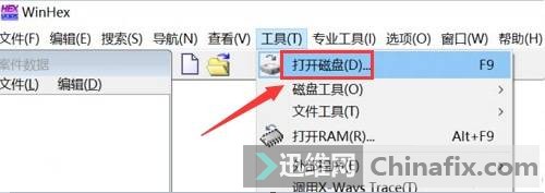

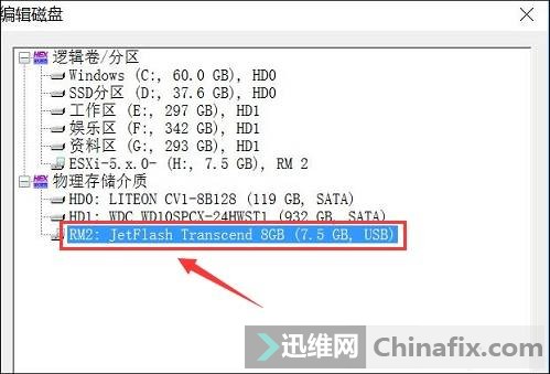

  首先在网上下载运行WINHEX程序,然后以管理员身份运行WINHEX程序,选择工具——打开磁盘,选择要修复的U盘。

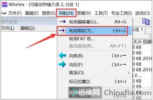

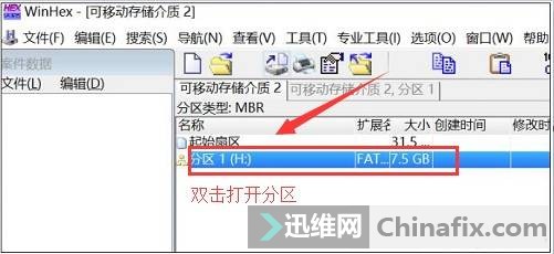

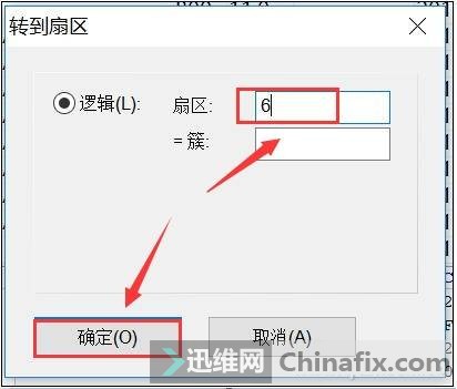

  双击打开分区,点导航——跳转到扇区,输入6,跳转到6扇区。

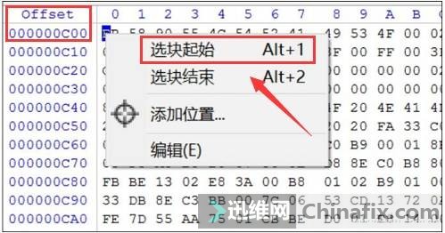

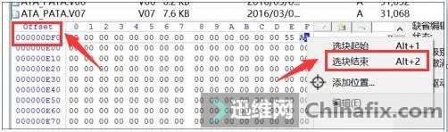

  在offset找到0000 0C00一栏,用鼠标选中E,然后右键选择选块起始位置。

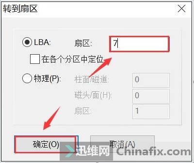

  重复上面2张图的步骤,再跳转到第7扇区。
  跳转到7扇区后,按键盘的向上键找到0000 0DF0一栏的55AA,在最后面的A那里点右键,选择选块结束。

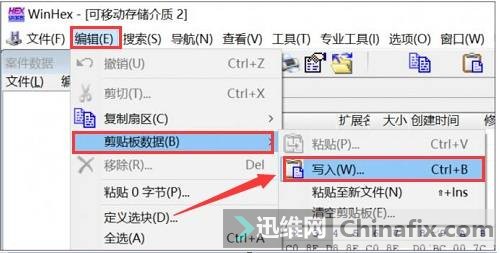

  然后点击编辑——复制选块——正常。

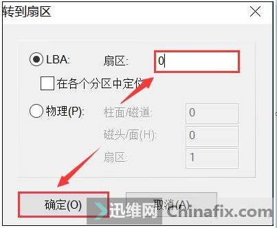

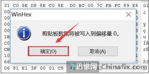

  然后再跳转到0扇区,点编辑——剪贴板数据——写入——点击确定。

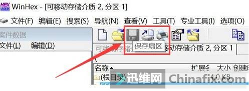

  最后再点击保存,就修复设置完成了。

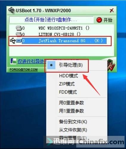

  同样先在网上下载运行USBOOT程序,选择要修复的U盘及工作模式(引导处理),然后点击“开始”按钮即可。

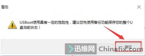

  中间如弹出的“警告”窗口中点击“确定”以继续完成U盘的修复操作。

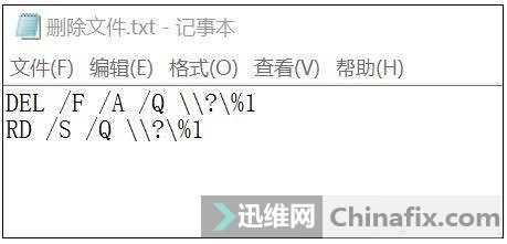

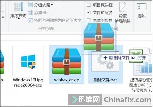

  新建记事本,将以下代码复制其中:
  DEL /F /A /Q \\?\%1
  RD /S /Q \\?\%1
  然后将文件另存为.bat格式文件,将它拷贝到U盘里,将U盘中想删除的文件拖拽到这个.bat文件的图标上即可。
