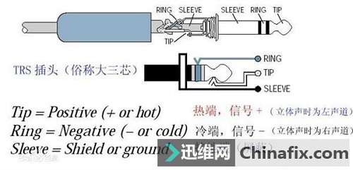

  2.5mm的TRS接头以前在手机耳机上比较流行,但现在已经不多见了,耳机接口基本被3.5mm接口一统江湖了。而6.3mm的接头在很多专业设备和高档耳机上比较常见,但现在有不少高档耳机也逐渐开始改用3.5mm接头。TRS的含义是Tip(signal)、Ring(signal)、Sleeve(ground),分别代表了这种接头的3个触点,我们看到的就是被两段绝缘材料隔离开的三段金属柱。因此,3.5mm接头和6.3mm接头也被人称为“小三芯”和“大三芯”。
“大三芯”的构造
  TRS接口就是一个圆孔,其内部与接头对应,也有三个触点,彼此之间也被绝缘材料隔开。有的人说不还有四芯的插头吗?没错,我们在耳机或随身听上见到的四芯插头,多出来的那一芯是用来传送语音信号或控制信号。此外,还有一种用于耳机的四芯3.5mm插头则是用来传输平衡信号的。6.3mm的“大三芯”插头可用来传输平衡信号或非平衡立体声信号,也就是说它可以和我们后面要讲的XLR平衡接口一样,能够传输平衡信号,但因制作这样的平衡线成本比较高,所以一般只用在高档专业音频设备上。

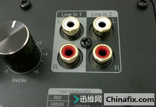

RCA接口在我们日常生活中非常常见

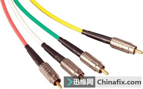

被称为“莲花头”的RCA接头
  RCA接口采用同轴传输信号的方式,中轴用来传输信号,外沿一圈的接触层用来接地。每一根RCA线缆负责传输一个声道的音频信号,因此,可以根据对声道的实际需要,使用与之数量相匹配的RCA线缆。比如要组双声道立体声就需要两根RCA线缆。

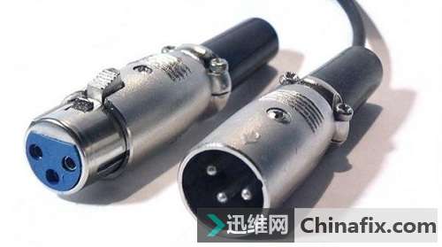

比较常见的三芯XLR接口

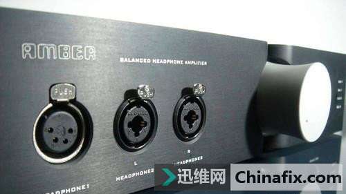

有的耳放上面会提供四芯平衡XLR耳机接口
  我们通常见到的XLR插头是3脚的,当然也有2脚、4脚、5脚、6脚的,比如在一些高档耳机线上,我们也会看到四芯XLR平衡接头。XLR接口与“大三芯”TRS接口一样,可以用来传输音频平衡信号。这里我们简单说一下平衡信号与非平衡信号。声波转换成电信号后,如果直接传送就是非平衡信号,如果把原始信号反向180度,然后同时传送原始信号和反相信号,这就是平衡信号。平衡传输就是利用相位抵消原理,将音频信号传输过程中受到的其他干扰降至最低。 当然,XLR接口也跟“大三芯”TRS接口一样,可以传输非平衡信号,因此光从接口看,我们是看不出来它到底传输的是哪种信号。

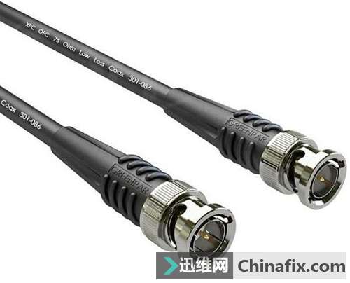

  同轴接口分为两种,一种是RCA同轴接口,另一种是BNC同轴接口。前者的外观跟模拟RCA接口没有任何区别,而后者则与我们在电视机上常见的信号接口有点类似,而且加了锁紧设计。同轴线缆接头有两个同心导体,导体和屏蔽层共用同一轴心,线的阻抗是75欧姆。
BNC同轴接口的同轴线
  同轴传输阻抗恒定,传输带宽高,因此能够保证音频的质量。不过虽然RCA同轴接口的外观与RCA模拟接口相同,但线最好不要混用,由于RCA同轴线是固定75欧姆阻抗,因此混用线会造成声音传输的不稳定,使音质下降。
