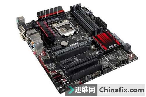

CPU和主板怎么搭配 图1
  CPU与主板只需要注意两点,一是兼容,二是实惠够用。
  目前DIY电脑市场只有Intel和AMD两大平台,因此CPU和主板的搭配也基本是这两者之间做选择,其中Intel是目前的主流平台,CPU型号众多,不同代的CPU,对应搭配的主板也有所不同。而AMD桌面平台CPU型号并不多,可选的主板也不多,AMD的CPU搭配主板显得要简单不少。
  由于AMD和Intel平台,对应兼容的主板不一样,这是DIY新手朋友需要注意的,如果将AMD主板搭配Intel处理器,就会闹出笑话,不兼容,买了也装不上。

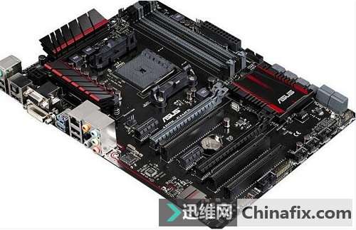

CPU和主板怎么搭配 图3(A88X主板)
  由于目前AMD平台的A88/A88X主板价格普遍不贵,因此优先建议选择华硕、技嘉、微星、华擎、七彩虹、映泰等品牌主流型号主板,以保证更好的稳定性。
  当然,对于一些比较入门的产品,也可以考虑A75、A55等AMD平台入门系列主板。
