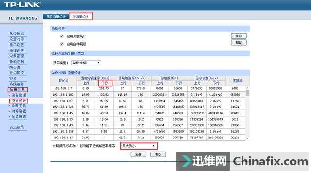

  二、在路由器管理界面中,点击【系统管理】-【流量统计】-【IP流量统计】,然后选择IP地址【从大到小】,在当前传输速率上点击【下行】,就可以看到,当前运用我们路由器的所有用户IP地址了。
  三、点击【防火墙】-【ARP防护】-【ARP列表】,就能找到当前连接我们的路由器的所有用户MAC地址了。

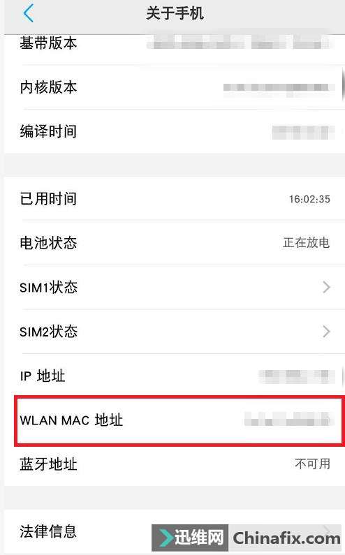

  1、查看手机的MAC地址:【设置】-【更多设置】-【关于手机】-【WLAN MAC地址】

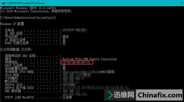

  2、查看电脑的MAC地址:【运行】-输入【CMD】回车-输入【ipconfig/all】回车-【物理地址】

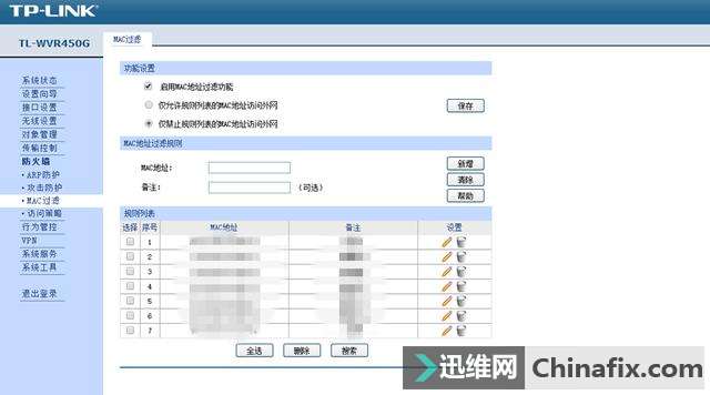

  六、在路由器管理界面中,点击【防火墙】-【MAC】过滤,把不属于我们设备的MAC地址填进去即可
  经过这样的操作,之前连接上我们的无线的设备就会集体断网,即便他们知道你的无线密码,照样蹭不了我们的无线!
