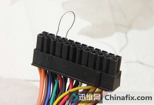

  2、短接电源
  短接电源无需通过主板开机就能让电源运转,这样就能检测风扇接口是否接对。只需将24Pin接口上的绿线口和任意一个黑线口短接就可以直接让电源运行。如若电源短接后不能运转,就是电源品质的问题。如果电源还在质保范围内,可以找厂商退换或者维修。(强烈建议不要拆开电源自行检修)

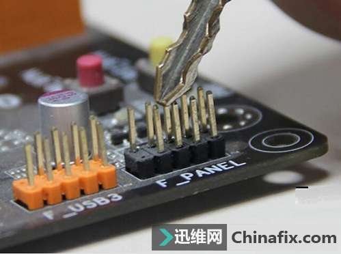

  2、主板短接
  跳线接好后仍然无法启动,可使用改锥等工具短接启动针脚。如果能启动证明可能是跳线开关有问题,更换即可。

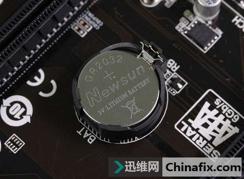

  3、BIOS重置
  BIOS重置可以手工调整或者是直接扣电池来实现。如果不亮的话就需要直接抠电池试试了,扣掉主板上的纽扣电池,15秒之后再装回去,就可以实现BIOS重置。
电脑主机不亮 图6

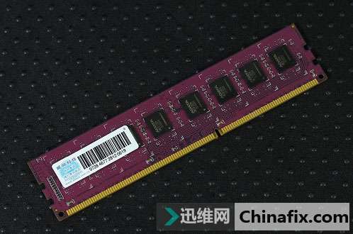

  故障三、开机滴滴响,主板发出警报,无法点亮
  故障原因:多半是内存问题
  内存条原因出现此类故障一般是因为内存条与主板内存插槽接触不良造成的。(开机时会有蜂鸣警报)只要用橡皮擦来回擦试其金手指部位即可解决问题(不要用酒精等清洗),还有就是内存损坏或主板内存槽有问题也会造成此类故障。
  检修排查:内存条金手指
电脑主机不亮 图7
  内存问题首先检查下内存有没有插紧;一般在机箱搬动过后有可能内存变松动造成开机故障。再者可能是主机积灰过多造成内存短路,可以先吹一吹内存插槽附近的灰,待清理干净后再用橡皮擦拭内存条的金手指。
  小编建议内存条安装最好使用同一型号的,并且按照插槽颜色选择双通道安装,可避免在使用中出现一些频率以及读取速率等方面的问题。

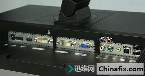

  1、显示器接口
  首先还是要排查显示器电源以及与主机连接的显示线是否插紧,一般显示的问题也都是这个问题。如果显示器还是不亮,还可以拿显示器去别台正常得主机上试一试,排查是否为显示器故障。

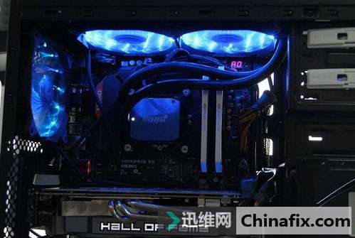

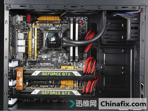

  2、显卡松动或者损坏
  Intel平台在安装显卡及驱动后会默认显卡驱动,并且会屏蔽GPU,因此,在显卡出现故障后就可能出现黑屏等故障。可先拆下显卡重新安装试试,核显平台则要注意CPU温度的控制,温度过高会损毁CPU及GPU模块。
电脑主机不亮 图9
