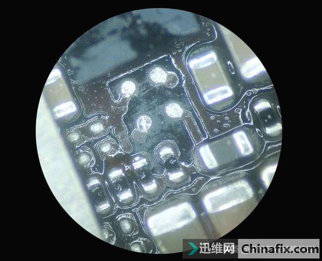

7P CPU供电电感摔过之后容易虚焊导致小电流不开机,但是这台7P不是摔出来的故障,而且也不是小电流不开机,难道CPU虚焊了?尝试用手压住CPU再次刷机,居然可以正常刷过成功进系统激活,但是关机重启之后又卡白苹果界面,刷机依然不过百分之十九。

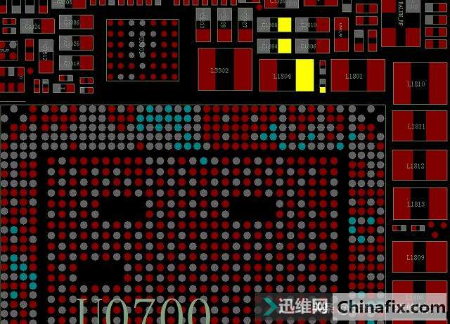

打开鑫智造(私信回复“图纸”免费领一个月VIP)看一下图纸,框图中有四组供电,分别是电源自己给自己的1.25V供电、集显的显存供电、集显供电和CPU供电。
既然按住CPU可以正常刷机,说明CPU或者CPU周围某个元件有虚焊。本着先易后难的维修原则,先更换电感。换掉L1804,故障依旧,接着更换L1801,轻轻一刮胶电感就松动了,说明很有可能就是这里的问题。
换掉之后上电刷机正常了,成功激活进系统,关机再开机也不会卡白苹果了,测试各项功能也无异常,维修结束。
L1801是GPU显存的供电电感,估计是刷机到百分之十九的时候得不到GPU的显存供电导致的报错。
