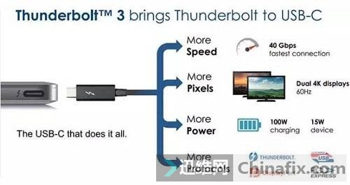

  2、集成8K视频传输功能
  如果说音频传输还比较正常外,那传输8K视频呢?在这个1080P才刚刚普及、2K/4K还是发烧友玩的视界,Type C直接玩到了8K……
  新的USB-Type-C基于DisplayPort Alt Mode标准的早期认证程序正式发布。在新的技术开发过程中,产品通常在合规测试程序完成前准备寄送。然而一致性测试对于确保数据顺利地转出和用于对早期产品的良好体验来说十分关键。而Display Port 1.4版本可以很好地支持8K视频传输与显示。
  不过支持可不代表都能用,毕竟解码单元、转接元器件都是成本不是,从目前市场的状态看,苹果已经在新版的MacBook上安装了USB-Type-C接口,让大家能实现Type C影音传输全体验,同时国产小米Air笔记本也加入了Type c接口。
  小知识:与DP接口合体的Type C
  视频电子标准组织VESA就联合USB-IF推出了“DisplayPort over USB-C”计划,这就让USB-C接口具备了DP视频传输功能,以后发展好了,估计能把DP接口及DP线都给取代了。

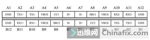

  USB Type-C全功能插座引脚映射如下图,它显示的是支持全功能Type-C电缆(此电缆能够支持USB 2.0和USB 3.1)所需的插座引脚分配。

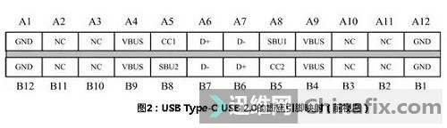

  当从USB 2.0产品迁移至Type-C产品时,你将不需要USB 3.1信号,所以在印刷电路板 (PCB) 上将它们保持在断开状态(电气隔离)。下图将USB 3.1触点显示为Type-C插座内的常断 (NC) 触点。
  上图中的引脚映射有两组D+和D-触点。这两组引脚并不代表有两个单独的USB 2.0路径。事实上,USB Type-C电缆只有一条用于D+的线缆,一条用于D-的线缆。这两组D+/D-触点的目的在于支持“可翻转”特性。产品应该在PCB上将两个D+触点连 接在一起,并将两个D-触点连接在一起。当把PCB上的这些触点接在一起时,不可避免的会出现一个残桩。正因如此,请小心处理,不要使残桩的长度超过 2.5mm。否则的话,你就需要注意USB 2.0接口上的信号完整性问题了。

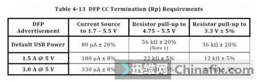

  为何我们先要介绍Type-C的引脚线路图,因为Type-C高标准的数据传输是通过连接器的CC引脚来实现的,而在连接器中,微控制器之间的信号交换往往需要有正确的电压和电流设计,高性能的Type-C对这些配件要求都比较高,这也是当前Type-C外设乃至线缆价格都非常高的原因之一吧。
  以充电为例,Type-C明确规定了能够提供较高功率的电流传输,但却不能在高功率下兼容Type-B或其他标准的连接器,因而,数据线制造商都应该使用CC连接器以及Rp店主,以确保设备不会尝试过多的从旧充电器或设备获取电源而出现故障。
  了解了这些之后那我们怎么选择一根高品质的Type-C线缆呢?USB Type-C数据线若不符合安全规范,所使用的电阻不合规定,也就是没有使用56kΩ的上拉电阻,来协助辨别设备,决定提供1.5A或2.4A的电流,这就造成设置被烧毁的风险。
  有部分USB Type-C数据线无法的使用,通过进一步的测试,可以发现不少廉价的USB Type-C数据线根本无法控制电流的大小,原因在于所使用的电阻(类似传统的磁屏蔽环)不合规定,也就是没有使用56kΩ的上拉电阻,来协助辨别设备,决定提供1.5A或2.4A的电流。

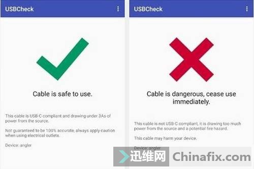

  “USB Check”App可以协助检测USB Type-C数据线是否符合标准。安装后只要用将数据线连接计算机和Nexus 5X、Nexus 6P和Pixel C平板,就可以得到测试结果。一旦出现红色叉叉,就表示这条线可能存在安全风险,尽量不要使用。
