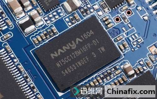

缓存芯片

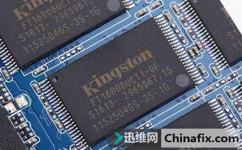

闪存芯片
  比如,目前基于TLC闪存设计的SSD通常会在主控和固件层面虚拟SLC闪存工作模式,并设置OP冗余缓存,从而提升TLC SSD的性能和使用寿命。因此,你会发现几乎所有的TLC SSD容量都是240GB,远远没有达到256GB的标准容量。而上述种种,就是SSD厂商依靠优化主控、算法、ECC校验等方式得以改善了TLC SSD的可靠性。此外,TLC SSD的质保时间普遍也都是3年起步,而我们升级PC的周期也不过如此。在TLC SSD“下岗”之前,也许你就已经购买了更新一代的SSD升级了。

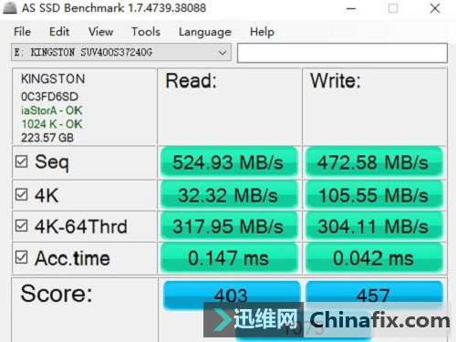

  我们都知道,影响SSD性能的核心在于主控、缓存、闪存芯片和固件算法。而目前低价位的TLC SSD却都号称能在AS SSD Benchmark测试软件中跑出500MB/s以上的读取速度,部分产品在理论测试层面甚至可以媲美600元左右的MLC SSD。那么,我们应该如何判断TLC SSD的真实性能,而不同TLC SSD之间到底应该比什么?
  大家可以参考网上有关你中意的SSD在AS SSD Benchmark这款测试软件的成绩,特别需要留意4K和4K-64Thrd多任务随机读/写的结果,它们能更好地展现SSD的真实性能。对那些需要频繁进行大量数据备份的用户,更强的4K性能意味着可以帮你节省更多等待时间!

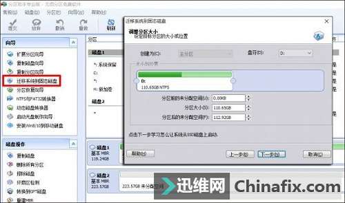

  3XX元买一个240GB的TLC SSD没什么门槛,但重新将操作系统装进这个SSD无疑是件非常麻烦的事。在这里,小编向大家推荐“分区助手”,将新买的TLC SSD通过光驱位的硬盘托架或移动硬盘盒与PC相连后,运行分区助手并选择“迁移系统到固态硬盘”的选项,按窗口提示选中TLC SSD并设定好分区大小,再点击软件左上角的“执行”按钮即可。稍后PC会重新启动,在类似DOS的界面自动将原硬盘的系统分区数据全部迁徙到SSD中。待迁移完成后,将新TLC SSD替换下原硬盘就能正常使用了。

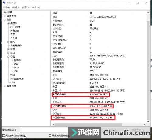

  使用“Win+R”组合键调出运行窗口,输入“msinfo32”后可以看到完整的硬件及系统信息。在左侧窗口依次进入“组件-存储-磁盘”后,在出现的列表中找到“分区起始偏移”,将显示的数值除以4096,得出的结果如果是整数,那么就表示当前的SSD(机械硬盘也可以按此方法查询是否4K对齐)已经对齐。如果出现了小数点,则表示未对齐。
红框内的数值能否被4096整除是验证磁盘4K对齐的关键

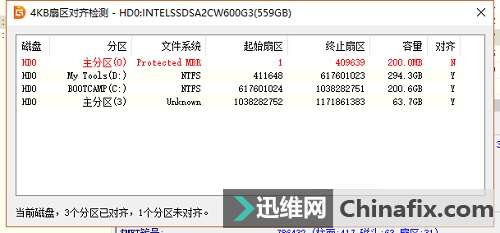

  或直接用DiskGenius、AS SSD benchmark等第三方工具查看磁盘4K对齐信息。
  如果没有4K对齐如何维修捏?使用DiskGenius对已经存在的分区删除后进行重新分区操作,自由选择分区大小进行分区前,记得选上“对齐分区到此扇区数的整数倍”,然后等软件执行完相应的工作即可。
