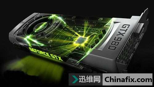

GPU是什么 图2
  二、主要功能
  GPU是显示卡的“大脑”,它决定了该显卡的档次和大部分性能,同时也是2D显示卡和3D显示卡的区别依据。2D显示芯片在处理3D图像和特效的时候主要依赖CPU的处理能力,称为“软加速”。3D显示芯片是将三维图像和特效处理功能集中在显示芯片内,也即所谓的“硬件加速”功能。显示芯片通常是显示卡上最大的芯片(也是引脚最多的)。现在市场上的显卡大多采用NVIDIA和 AMD-ATI两家公司的图形处理芯片。

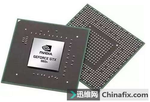

GPU是什么 图5
  两者的区别在于存在于片内的缓存体系和数字逻辑运算单元的结构差异:
  CPU虽然有多核,但总数没有超过两位数,每个核都有足够大的缓存和足够多的数字和逻辑运算单元,并辅助有很多加速分支判断甚至更复杂的逻辑判断的硬件;GPU的核数远超CPU,被称为众核(NVIDIA Fermi有512个核)。每个核拥有的缓存大小相对小,数字逻辑运算单元也少而简单(GPU初始时在浮点计算上一直弱于CPU)。
  从结果上导致CPU擅长处理具有复杂计算步骤和复杂数据依赖的计算任务,如分布式计算、数据压缩、人工智能、物理模拟、以及其他很多很多计算任务等。GPU由于历史原因,是为了视频游戏而产生的(至今其主要驱动力还是不断增长的视频游戏市场),在三维游戏中常常出现的一类操作是对海量数据进行相同的操作,如:对每一个顶点进行同样的坐标变换;对每一个顶点按照同样的光照模型计算颜色值。
  GPU的众核架构非常适合把同样的指令流并行发送到众核上,采用不同的输入数据执行。在两年前,图形学之外的领域专家开始注意到GPU与众不同的计算能力,开始尝试把GPU用于通用计算(即GPGPU)。之后NVIDIA发布了CUDA,AMD和Apple等公司也发布了OpenCL,GPU开始在通用计算领域得到广泛应用,包括:数值分析、海量数据处理(排序,Map-Reduce等)、金融分析等等。
  简而言之,当程序员为CPU编写程序时,倾向于利用复杂的逻辑结构优化算法从而减少计算任务的运行时间,即Latency。当程序员为GPU编写程序时,则利用其处理海量数据的优势,通过提高总的数据吞吐量(Throughput)来掩盖Lantency。目前,CPU和GPU的区别正在逐渐缩小,因为GPU也在处理不规则任务和线程间通信方面有了长足的进步。另外,功耗问题对于GPU比CPU更严重。
