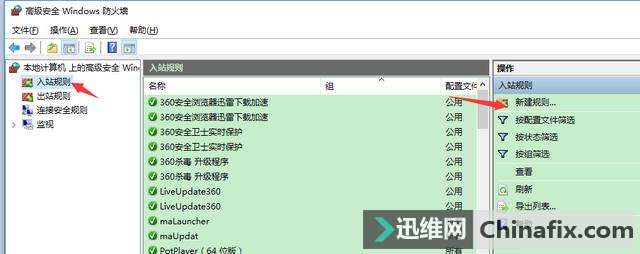

启动防火墙设置!
点击入站规则和新建规则

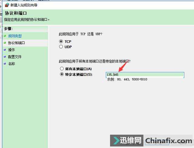

填写135和445 记得一定要小写

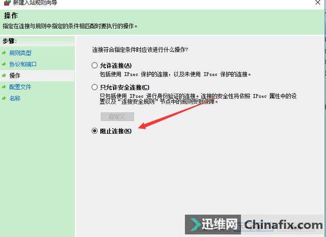

选择阻止连接

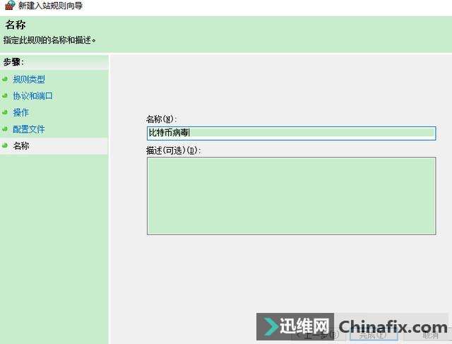

自己想个名字
